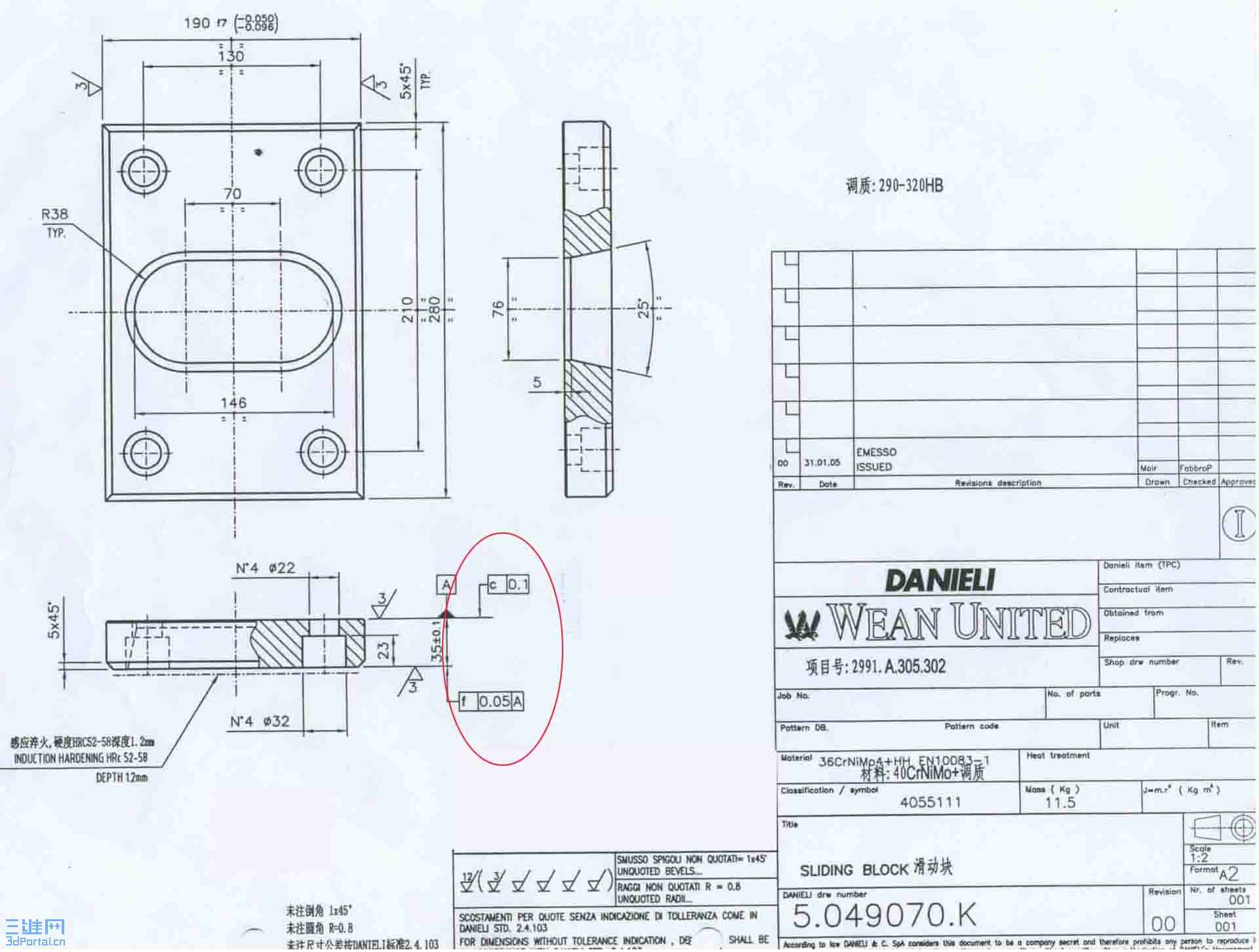

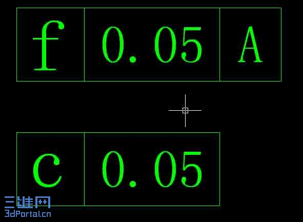

[已解决] 国外形位公差表示,大家能帮帮我吗?
发表于 2006-11-28 20:50:43 | 显示全部楼层 |阅读模式 来自: 中国上海
真的很急!!!!!!!!!!!!!!!!!

发表于 2006-11-29 11:37:57 | 显示全部楼层 来自: 中国江苏常州
我认为第一个是跳动度,第二个是圆度.
发表于 2006-11-29 11:49:08 | 显示全部楼层 来自: 中国湖北荆州
最好将全图传上,以免断章取义
发表于 2006-11-29 12:44:04 | 显示全部楼层 来自: 中国浙江杭州
有可能是没有选对CAD的字体所引起的。本人出现过这种情况,人家用二次开发过的CAD软件画的图纸,我打开后没有字体,出现上述情况,把字体考过来后显示正确!
发表于 2006-11-29 13:44:44 | 显示全部楼层 来自: 中国天津
4楼的情况我也遇到过,我们的软件显示老外DXF格式图纸时候一般是不显示任何字符!

发表于 2006-11-29 20:04:07 | 显示全部楼层 来自: 中国重庆
c 代表平面度   f  代表平行度      我认为
发表于 2006-11-29 22:00:20 | 显示全部楼层 来自: 中国江西九江
从图纸表现看,我个人认为 C 表示平面度,F 表示平行度
发表于 2006-11-29 22:08:59 | 显示全部楼层 来自: 中国上海
同意7楼的观点,即C为平面度、F为平行度
发表于 2006-11-30 14:53:13 | 显示全部楼层 来自: 中国河南郑州
同意七楼的观点,C为平面度,F为平行度
发表于 2006-12-4 12:38:53 | 显示全部楼层 来自: 美国
就是CAD版本不一样引起的!" N5 O9 P1 I3 R$ [% `
例如ACAD2006在2005上打开就会出现a,b,c,d,e;
1 r6 V" n% a9 k只是把公查变为a,b,c,d,e,没有任何意义!
发表于 2006-12-4 13:32:13 | 显示全部楼层 来自: 中国上海
楼主的图纸 是哪国的& N: a% v4 j" k/ @; x/ z
我们的图也出过这个问题,我问过老外,他们也不懂怎么会出这个问题
1 V+ o8 h! v- X这个显示的肯定是错的,你把CAD换成英文版试试,不行就找台英文操作系统的机器就能正常显示了,我试过的,然后重画一遍
发表于 2006-12-4 13:38:43 | 显示全部楼层 来自: 中国广东广州
打印时 gdt.shx 字体出错了
发表于 2006-12-4 14:23:27 | 显示全部楼层 来自: 中国湖北荆州
如14楼所言,GDT字体中C =平面度符号,F =平行度符号,且和图示一致
发表于 2006-12-9 13:56:02 | 显示全部楼层 来自: 中国上海
含义上述已解释,不错。楼主你用英文版CAD试一下。
