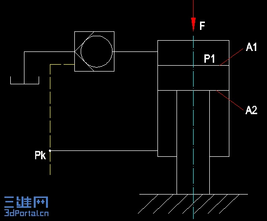

液压缸,A1=30平方cm ,A2=12平方cm ,F=30000N,液控单向阀用作闭锁以防止液压缸下滑,阀的控制活塞面积Ak是阀心承压面积A的3倍.若摩擦力.弹簧力均忽略不计,试计算需要多大的控制压力才能开启液控单向阀?开启前液压缸中的最高压力为多少?

晕,确定没有问题吗?控制油连接缸下腔,AK还 大于A?
发表于 2006-11-29 09:30:51 | 显示全部楼层 来自: 美国
不知道什么意思。这个回路有意义?

3*Pk=Pa! w' N8 Y' }8 R/ Y
30Pa=12Pk+100000000$ ^7 F' n3 x! `) x' r1 J3 L' L& T( t
0 h/ C  k4 m* M
' j) o% Y! J8 k8 O1 n  QPa=115.5bar(最大压力)
" E/ j5 M( M2 M# YPk=38.5bar(开启压力)

版主的对吗?我不认为下面的算式对呀
发表于 2006-11-30 08:50:04 | 显示全部楼层 来自: 中国安徽马鞍山
哪一个公式不对??你认为应该是什么?你说说啊,鼓励讨论。

版主说得对,只是我还是不能理解,请解释一下,谢谢

9 {* Z5 P& {' h* |我是新手啊 请教个问题 活塞杆固定在地面上 那么是否应该这样考虑呢 3*pK=PA   F=PA*A1-PK*A2 计算是否不应该以活塞作为参照物呢?如果说的不对不要见笑啊

发表于 2006-11-30 16:50:13 | 显示全部楼层 来自: 美国
我怎么感觉P2的力是作用向上?
发表于 2006-11-30 17:01:50 | 显示全部楼层 来自: 美国
斑竹的公式这样计算,是要没有控制压力的时候,港下腔没有压力,你的缸还是保持不动的,下腔接油箱了?没有油,缸里有空气呀。

% @# J$ k$ _& K以油缸作为参照物就容易理解了 呵呵

3 E/ I) R8 e  l2 c" `( R4 o缸里空气?这个当然要忽略不计了!理论情况,没有摩擦!

计算上支持斑竹 的式子,发表一下自己的看法,
, }- y) Q  X# T9 m4 o在保持阶段和油缸的返回时油泵应该都是向油缸供油的,只是在保持的 时候
& t: p6 r: g- L. [& C, W油泵的压力低,不足以打开液控的单项阀。当要回程的时候,加大压力。单项阀打开5 z9 W1 X$ e8 R9 I& E8 F
,油缸回程。所以不会有空气的。

设理论开启压力为P
, y# w9 x" s  E3 |液控单向阀阀芯力平衡方程:4 X  t8 ^7 n" L1 l
AK*P=1/3AK(F/A1+A1/A2*P)
/ r) e) m) D  ]" s  D7 w- c, d# |解一次方程吧.

" y$ N3 [( k  A! Z3 `9 z版主:30Pa=12Pk+100000000是不是错了?

由F力产生的压力不对吧?

从图上看,活塞杆固定在地面,由F在油缸底部加力,实际上无杆腔的压力上油缸下移,无杆腔面积减小产生的,所以实际相当于在活塞杆上加F力,所以大家可以看一下这样算对不对。9 B, ~8 h2 l. l5 Q# b
Pk=1/3*P12 t; N2 o- _7 _$ c/ Y" H& c
P1*30=12*Pk+F" o, A$ F! z5 a0 N9 R
经计算P1=115.4bar(即液压缸中的最大压力)Pk=38.5bar(即开启液控单向阀的控制压力)) g. q9 }7 C% v2 @4 }$ G, U- p+ p& `# E
结果与版主的相同。
