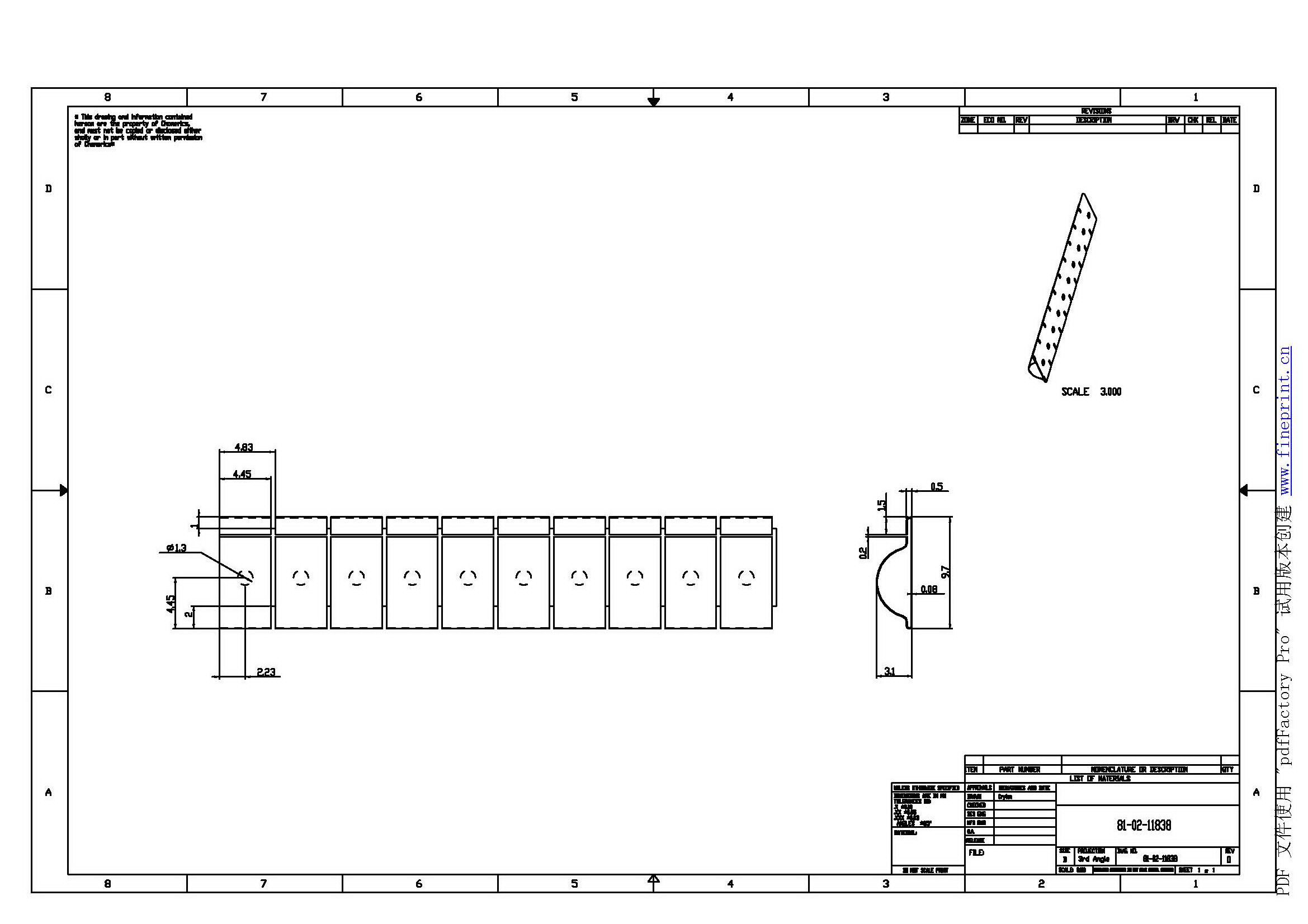

现在接到一个单子,是铍铜材料,但极薄,只有0.076mm厚。以前从没有做过这类模具,现将图纸发上来,希望有相关设计经验的高手指点一二。4 q" ?. U, |* s+ ?( U$ |: x
* t0 X# e7 \, l3 f( _在此先行谢过。

这么薄的材料连续模没有座过,我想模具的间隙一定要放合理,还要注意送料是否流畅,要在资料的两边冲加强,还要注意回弹

我曾经见过0.15厚的铜材料级进模,在这里面比较注意料带的导向,冲头与凹模配合间隙,废料回弹(导致料带压伤),成型角度,材料回弹,冲头防呆设计等。

好做的呀
你在前面做一个拉料装置,直径1.3的拉料针,用小型汽缸做拉料器,就可以了

有难度材料太薄,模具的精度要求高,也就是0.003-0.005mm,先看看在说.
