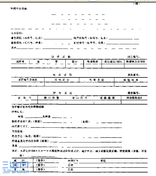

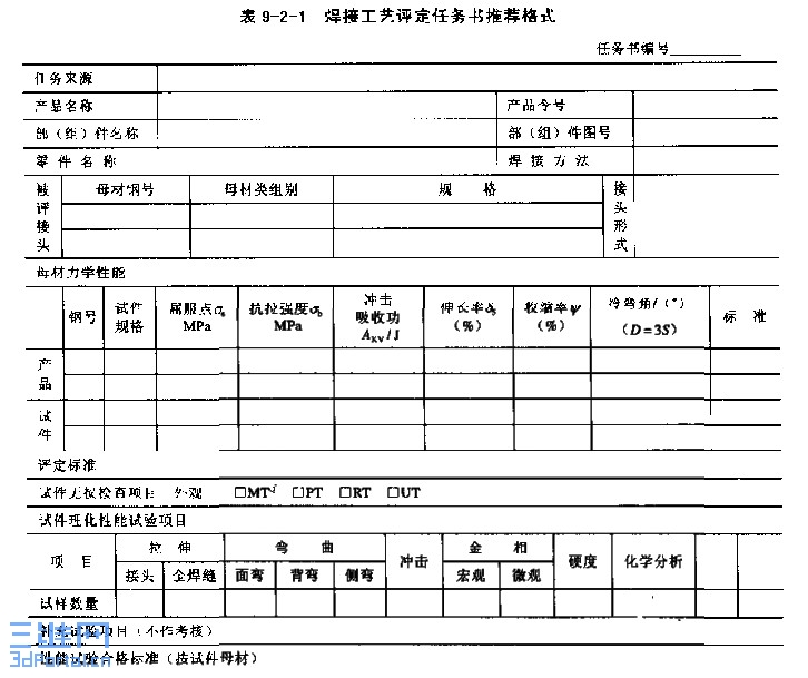

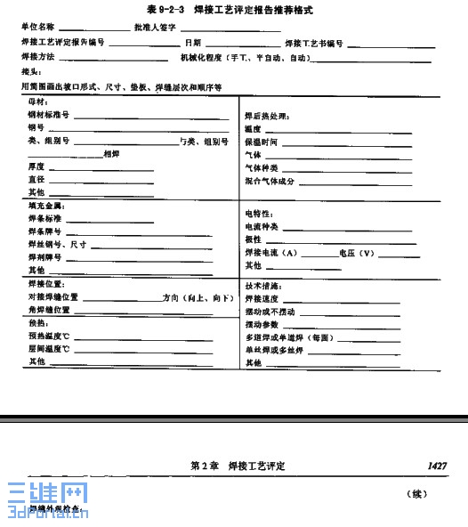

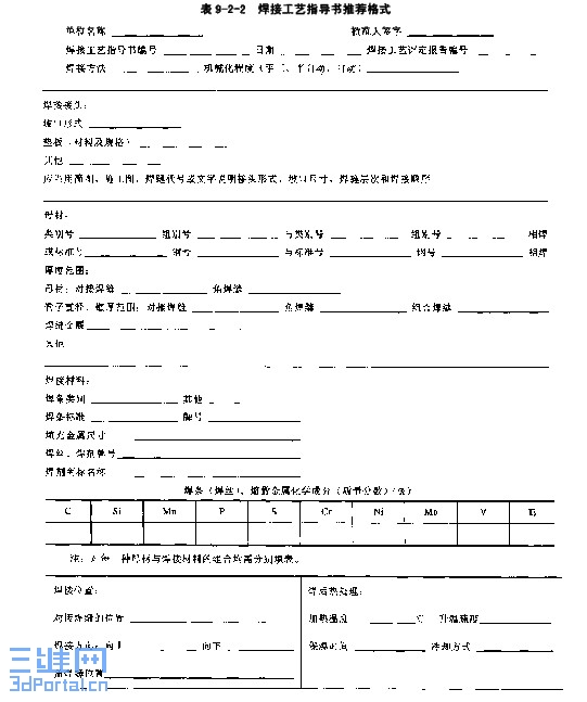

发表于 2006-12-2 11:16:41 | 显示全部楼层 来自: 中国河北保定
看看有帮助么
