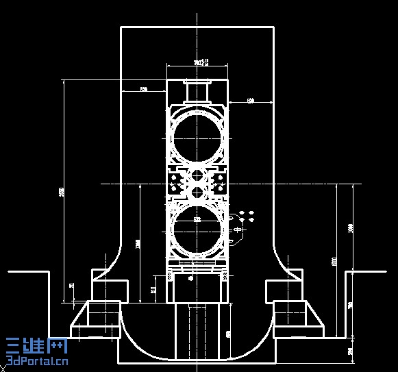

请大家比较一下轧机液压压下和液压压上各有什么优缺点阿?

 楼主| 发表于 2006-11-29 15:48:35 | 显示全部楼层 来自: 中国湖北武汉
压上与压下是指液压缸的位置

发表于 2006-11-29 21:24:19 | 显示全部楼层 来自: 中国辽宁鞍山
轧机液压压下和液压压上的比较, e1 e5 I, Q8 P$ i+ ]5 p+ S" \$ O
# N4 u/ R& c2 `) ]2 l0 t" {7 h
- Q# J& H! n) L; v晕这是什么啊!我要原理图,你给轧机图纸干什么啊!

发表于 2007-7-20 06:57:03 | 显示全部楼层 来自: 中国辽宁本溪
压上与压下是指液压缸的位置,我们单位的就是压上,传感器在液压缸的底部。上支撑辊是靠同步轴连接起来的两个涡轮蜗杆传动。
: p+ z$ L6 c/ n" c1 q3 a& S压上和压下其实都是一样的,只是形式上不一样。

发表于 2007-7-20 17:49:44 | 显示全部楼层 来自: 中国河北唐山
不建议采用压上方式,对元件寿命和相关的机构均存在不同程度的影响。
发表于 2007-7-20 20:38:34 | 显示全部楼层 来自: 中国江苏南京
我认为压上和压下是根据工作工况来选择的.压上应该是更有利于支撑辊的利用,因其轧制线可进行些微的调整.
0 {' n" P5 E; o  m( X但此对元件的可靠性和适应环境性要求比较高.
发表于 2007-7-21 21:42:26 | 显示全部楼层 来自: 中国山西太原
我觉得要看在哪,比如热轧的精轧机就全部是压下形式的,因为环境太恶劣,同时维修也比较方便,但冷轧就不同了尤其是不锈钢等精密冷轧带材的平整工序环境好很多,轧制线是可调的底部用涡轮蜗杆比较麻烦维修不宜,同时最重要的液压的泄露不会掉到钢板上,所以用压上的比较多.

发表于 2009-8-29 16:40:39 | 显示全部楼层 来自: 中国上海
原帖由 WANGSEN 于 2009-8-29 15:32 发表 http://www.3dportal.cn/discuz/images/common/back.gif
) F: |0 S% U& u! N( J0 {6 I呵呵,我还没有听说液压压上这个说法,请楼主先说说
& ^/ \* ?7 b  ~  b
这是冶金行业的一种习惯说法。油缸布置在下支承辊轴承下方时,称为液压压上,即油缸活塞杆(或缸体)向上运动。当油缸布置上支承辊上方时,称为液压压下,即油缸活塞杆(或缸体)向下运动。
