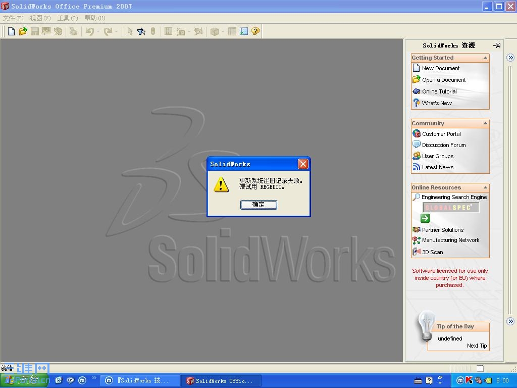

[已解决] 如何解决"SW2007更新系统注册记录失败,请试用REGEDIT"
发表于 2006-11-26 08:19:40 | 显示全部楼层 |阅读模式 来自: 中国广东中山
SW2007更新系统注册记录失败,请试用REGEDIT" A6 K" R; W7 D/ p; @
' b% ~3 Y; f# Q  B7 E! Y/ N7 B0 ~" y
前段时间用电骡下载了SW2007,,安装后也打了Crack补丁.但每次启动SW2007的时候会弹出一个对话框,上面写:更新系统注册记录失败,请试用REGEDIT.而且右边的设计库文字还是英文的,而菜单栏则是中文的。点确定以后会继续弹出这个对话框,弹出3次以后就好了,SW还是能用的和保存的,SW重装好几次没用.好烦啊!!!

发表于 2006-11-27 12:50:42 | 显示全部楼层 来自: 中国浙江温州
卸载后重装,记住重装前用“SW完全卸载补丁”将注册表残余信息清理干净
发表于 2006-11-27 18:29:10 | 显示全部楼层 来自: 中国浙江台州
本人认为有两种可然:% W5 k9 I$ T9 q; E/ L. ^( B
第一,系统注册表被不明软件锁定,或者是杀毒软件限制注册表更改。(下截相关解锁软件解锁,一般来说这种情况很少出现,多数是第二种情况。  X* _4 \' B- a! l( |
第二,操作系统原因(比如安装了番茄WINXP系统,深度精简XP系统)
6 d6 q8 T7 ~* f都会出现此类情况。重新安装系统,最好是完整版。

用管理员权限运行就正常了
 楼主| 发表于 2006-12-2 12:37:57 | 显示全部楼层 来自: 中国广东中山
谢谢各位。
, C& m; N- a( T* h- f) b" m后来我重装系统,再安装SW2007,就正常了

发表于 2006-12-8 23:58:04 | 显示全部楼层 来自: 中国山西太原
进入注册表,找到一下键值
: d* M; p3 C- Y3 @/ q& N
0 H4 h0 g! a" |. FHKEY_CLASSES_ROOT\SldAssem.Document
3 e+ X/ ^* A5 p) t  [HKEY_CLASSES_ROOT\SldDraw.Document) l5 F+ k8 |7 N/ B0 W! a. W8 W' N
HKEY_CLASSES_ROOT\SldPart.Document& E' D. h2 a$ ~
' L, \8 z3 f" W0 a2 V& u7 ^' @右击键值,选中“权限”,将权限改为当前用户完全控制
 楼主| 发表于 2006-12-17 15:16:46 | 显示全部楼层 来自: 中国广东中山
原帖由 柯梦南 于 2006-12-8 23:58 发表, X8 @6 Z- F2 }
进入注册表,找到一下键值
. B2 f/ N: x, V
% _1 J' O$ V4 w) h/ b0 h1 A# G5 ^HKEY_CLASSES_ROOT\SldAssem.Document
# ^9 T2 ^% M$ G4 ]4 Y: M" I+ m4 aHKEY_CLASSES_ROOT\SldDraw.Document
: b: ^2 s, ^( l6 k5 QHKEY_CLASSES_ROOT\SldPart.Document+ G* Z, h4 s+ O% ~2 S( S
! T, T( t' p8 w+ |右击键值,选中“权限”,将权限改为当前用户完全控制
5 j+ @9 j1 F0 s- U; q
1 `& m: P. p3 w' M6 ^" c/ k
3 p. B; }' b' J5 G4 R, A感谢柯梦南!此方法确实可行,便捷!今天我重装系统,再装SW2007时,又出现这个问题,后按此方法修改注册表,再在控制面板中选择更改SW2007,再选择‘修改’SW安装主程序,即可解决,也不用重新打补丁。
