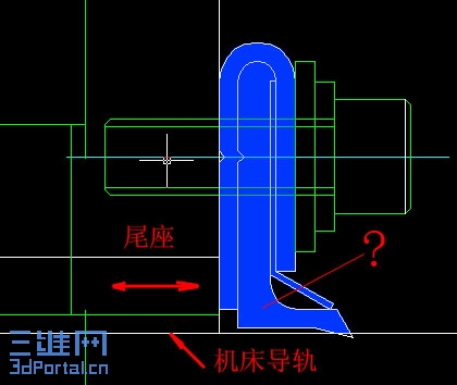

图中:下方为机床导轨,上方为尾座,可在导轨上左右滑动,图中蓝色区域的零件用螺钉拧在尾座底板上,用来擦掉导轨上的异物,请问大家,图中蓝色零件在工程中如何称呼?应该查阅哪方面的标准?
发表于 2006-11-26 12:13:53 | 显示全部楼层 来自: 法国
应该是导轨密封片,橡胶的。
sxw68 + 3 应助
发表于 2006-11-26 12:53:56 | 显示全部楼层 来自: 中国湖北
我们这里称做防屑胶垫。
sxw68 + 3 应助
 楼主| 发表于 2006-11-28 00:11:48 | 显示全部楼层 来自: 中国陕西咸阳

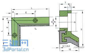

感谢GYSZJ和maomzhang的支持,我根据两位的提示,经过一个晚上的查询,终于查到了,它称为机床导轨刮屑板
