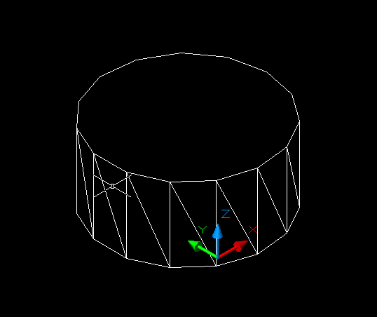

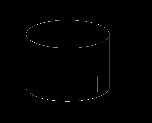

画个圆然后拉伸高度,如图一,我要打印出来效果如图二该怎么办,有一个命令好象,大家知道怎么做吗。我用04CAD!高手说话!+ \: G& [% u- Y3 V8 J/ E

点“工具”菜单→选项→显示,选中”以线框形式显示轮廓“。如在布局空间打印,把视口的“着色打印”属性改为“消隐”;如在模型空间打印,则在“页面设置”表单中把“着色打印”属性改为“消隐”,OK) `' a( h. J3 M8 V$ w$ E/ q$ ~/ \

不过在2007版就不用了,把“着色打印”属性改为“三维隐藏”就可以了
