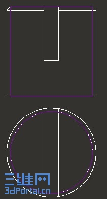

求助螺纹的画法?谢谢大家
' Q( l  c0 ?: G& y$ d我这个该怎么弄才会在工程图中出现标准的画法?

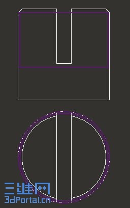

 楼主| 发表于 2006-11-21 15:39:25 | 显示全部楼层 来自: 中国北京
作成这个样子吧. 可以不可以呢?

 楼主| 发表于 2006-11-26 21:34:12 | 显示全部楼层 来自: 中国北京
没人指点一下了吗.我在野火里做工程图少,好多时候都是转到CAD里的.麻烦啊.

发表于 2006-11-27 20:18:24 | 显示全部楼层 来自: 中国江苏无锡
两种办法可以- B5 S$ e' ^8 y
1、使用螺旋扫描
' R, q  w" [) o2、使用螺纹修饰
 楼主| 发表于 2006-11-27 21:09:45 | 显示全部楼层 来自: 中国北京
原帖由 wwqqww 于 2006-11-27 20:18 发表
, a6 u' G6 z! F& K8 [5 j6 @两种办法可以0 T2 D/ }' V* `4 q: m0 [% Z, Q
1、使用螺旋扫描% _9 |: ^9 `* ?" p1 X' Z7 y
2、使用螺纹修饰
- r% ]. {( N& t7 G& c5 M$ x, P& n2 l楼上的,没明白我的意思,我想在PROE里,做成和CAD里一样的工程图啊,主任.

发表于 2006-11-28 08:34:42 | 显示全部楼层 来自: 中国浙江宁波
标准螺纹使用螺纹修饰较好!
