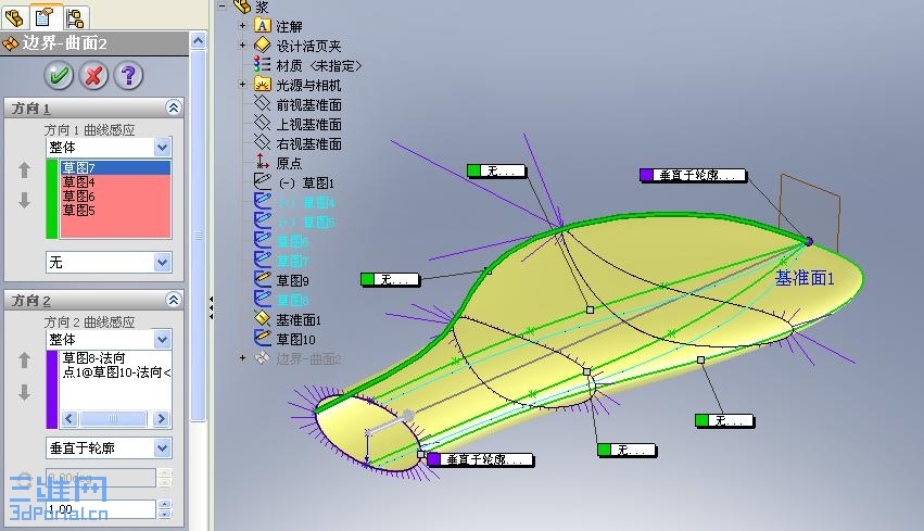

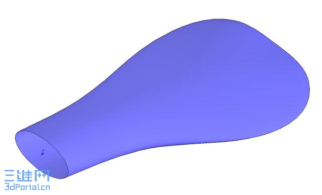

这是准备扫描的螺旋桨的叶片,但问题多多啊,请各位高手指教一下,thank you!!!

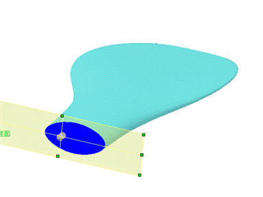

截面草图的问题,
. n8 M. C6 U6 A$ y# g0 L7 [1 i看下图,根据扫描的定义,这个实体应该在我切的每个截面和最初的截面草图相似,相似的意思就是草图的约束相同: w8 O2 J$ f# q1 Q0 d4 `
楼主做的截面草图是一个椭圆,显然,下图中,被切的截面很多不是椭圆,所以用一个椭圆作为草图没法扫出

这个螺旋桨的端面为椭圆截面,但经过四条引导线后,与端面平行的任意截面位置均不是椭圆,扫描截面与引导线干涉,所以不能形成扫描,2006版本不能解决上述问题,只能用2007版本新增功能“插入\曲面\边界曲面”功能来完成。建议用2007版本设计。

既然知道了问题的所在,那只要改动截面,使其符合扫描的定义就可以扫出来了,版本已不是问题
$ G# u& j' ?, \- u; U# l. x最简单的方法,截面用样条曲线,样条曲面用四点控制,四点和四条引导线分别穿透9 o6 H6 p5 _( T3 f/ P
为了更好的理解扫描,建议楼主截面仍旧用椭圆,但不是一个椭圆,是有多个椭圆段组成,不多说了,楼主试试
