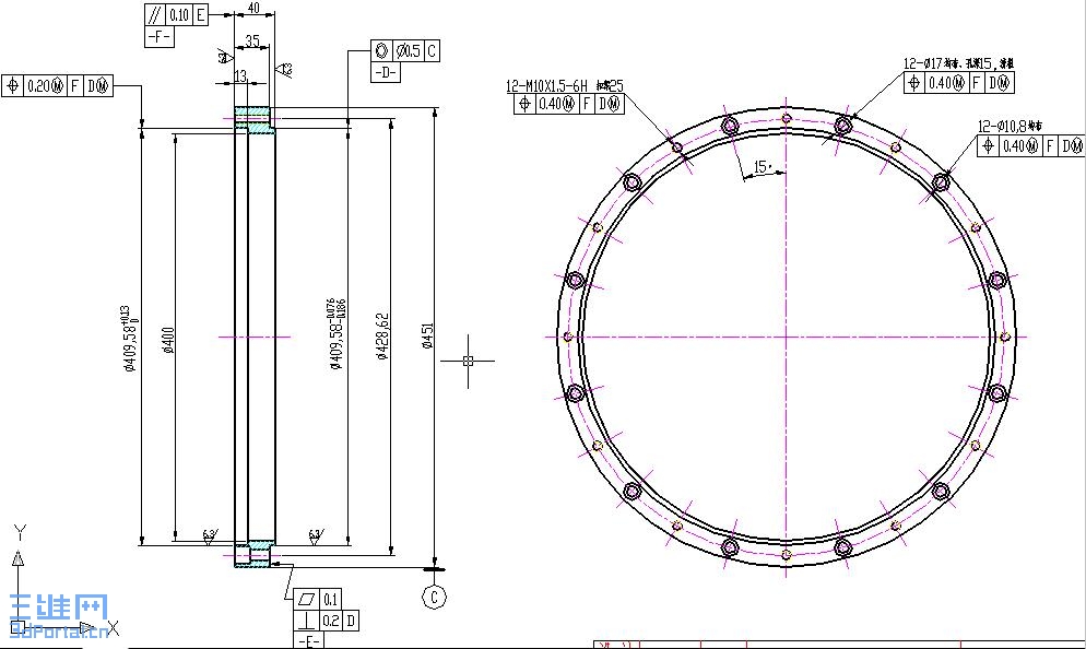

今天看到个零件,报价有点吃不准!发上来请教下高手!
' ^2 i! Z. a& d: g$ p  e% T9 }; B材料为45钢,锻件。1 ~* t) ?; y* o5 h  j' q7 E

发表于 2006-11-20 18:48:47 | 显示全部楼层 来自: 中国湖北宜昌
该工件需上50车床加工,正常情况估计半个班,车完后根据孔的位置公差即中心距要求需上镗床加工,加工价格约在1000元左右

发表于 2006-11-20 22:10:52 | 显示全部楼层 来自: 中国重庆
这零件象极了蝶阀上用的密封圈压板,如果真是那样的话,倒是可以和其它零件配钻,如果是大批量,那么做个专门回转工装或者用回转工作台来加工.' i! W: j) J! m4 z  @
根据零件的结构来分析,这个零件如果加工如果上镗床,估计是没钱赚了.--------个人意见.因为整个这么大口径的蝶阀才.....2-3千元.
+ L+ e1 I+ I1 d车床工时费用25-35元.钻床上30-50元,再加工装费用和其它消耗,再加利润.就是价格.......

" R2 Y7 D( [/ G& X) ?/ ~建议您要求做样件,根据钻床做出来样件,看对方是否确认通过.当然这是针对批量的情况.- Y/ d8 w' o5 T6 t6 \

发表于 2006-11-21 12:37:12 | 显示全部楼层 来自: 中国上海
不算材料费,大概要80元左右
发表于 2006-11-21 12:54:55 | 显示全部楼层 来自: 中国浙江杭州
如楼上所说的那样加工费用80-100左右,材料费用在170左右了$ d6 J4 R  d% I9 f: x( k5 j
看批量了,如果大批量的话再仔细点计算下
发表于 2006-11-24 16:03:42 | 显示全部楼层 来自: 中国浙江杭州
这个件要求的都比较严格,大盖轮廓外形可以在车床上完成大约需要量150元左右,内孔留有余量在上镗床大约要80元左右,周围的孔在加工中心加工需要200左右,加工中心可能会需要心模,另加材料费用便是零件价格

发表于 2006-11-26 12:37:50 | 显示全部楼层 来自: 中国广东
工序比较复杂,要求高,要价应该不低于600元吧!

发表于 2006-11-27 19:34:14 | 显示全部楼层 来自: 中国河北保定
加工该件需要考虑数量和锻件加工余量。如果单件加工费用会很高,主要是12个沉头孔和螺纹孔。大批的话就可作钻模,加工费用即会降下来很多。至于加工价格可以考虑4楼所说的机床工时价格+工装费用+其它消耗+利润。
