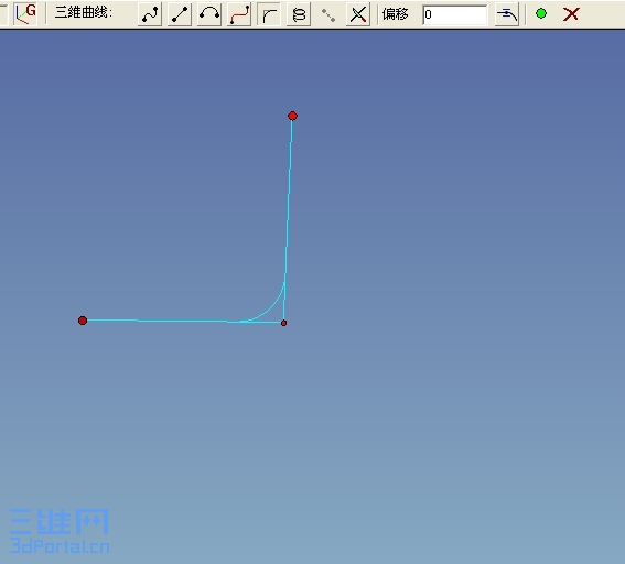

昨天在画图时用三维曲线,用到里面的插入过渡,但是我怎么无法过渡到精确值,点右键没反应。这是怎么回事。我用的是实体2006。如图:

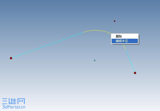

先任意点一点生成过渡圆弧,然后再双击三维线,选中圆弧成黄色编辑状态,右键,就可以进行半径的编辑了
 楼主| 发表于 2006-11-21 13:18:48 | 显示全部楼层 来自: 中国河北邯郸
刚试了,可以,谢谢了,周日搞了半天也不会啊。现在会了。
