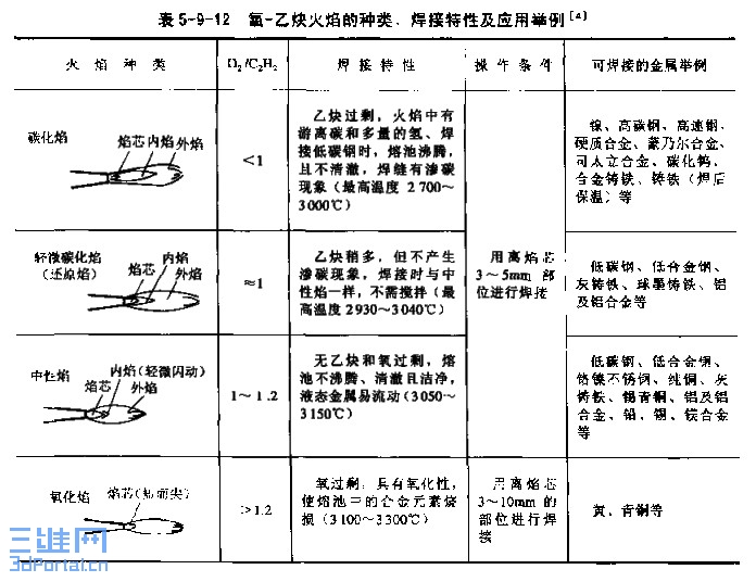

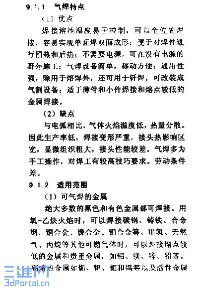

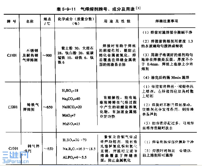

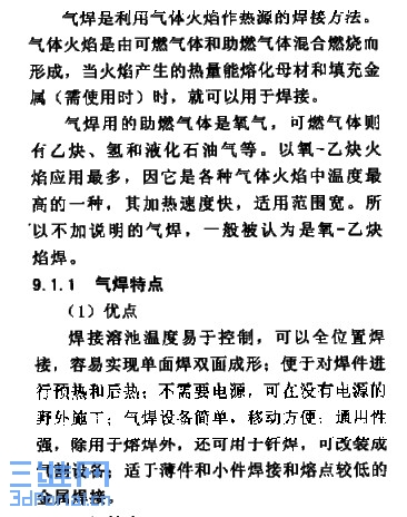

如果强度不高请用气焊:" |. M( \. x; t3 |) v6 v
肯定行
