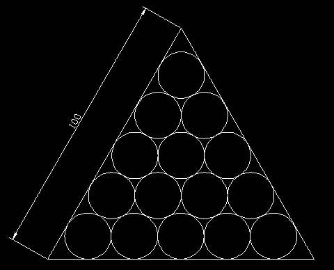

中级绘图员试题之一:9 K0 T; h, i; L2 \5 I! D! ]
试试能不能做出
中级试题之一
中级试题之一

随便画一个圆,摆(阵列或复制)成如图的形状,做它们的外切三角形,这时的三角形边长不是图要求的长度(100)。以三角形的一个角为起点(如左下角)沿一个相邻边(如下边)画一条长为图要求的长度(100)的线段。选中三角形和圆,以线段起点为中心缩放,参照。。。。。。边长为100和三角形和内部的圆就出来了。做起来容易,说出来还挺麻烦。

回复 5# woaishuijia 的帖子
版主你好:麻烦你再针对这个图形说详细点,我怎么做不出来,谢谢

回复 8# woaishuijia 的帖子
果然是高手。我还打算计算出圆的半径进行绘图。
