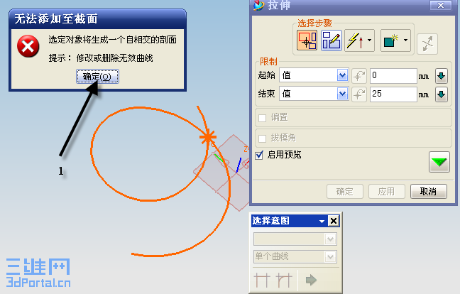

[已解决] 求助NX4.0拉伸时自相交问题
发表于 2006-11-18 10:42:15 | 显示全部楼层 |阅读模式 来自: 中国广东深圳
曲线不首尾相接,看一些教程上可以拉伸.可是我在NX4.0中拉伸提示自相交.请教怎么解决?/ v( @7 u" Z7 b5 M* k& I

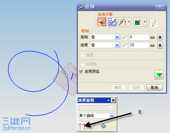

原因可能是你的曲线没有完全相交产生的,你要是想这样就拉伸,那就用段选吧
发表于 2006-11-18 10:52:06 | 显示全部楼层 来自: 中国浙江宁波
可以的

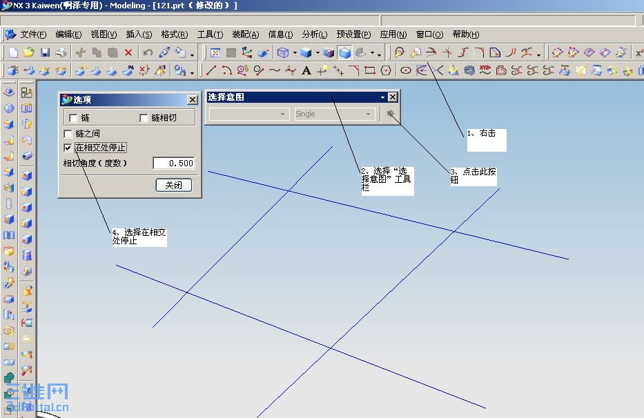

7 ^" d6 [- q5 u8 {2 z1 g在工具栏右击菜单有一个‘选择意图’工具的
5 ?/ `/ A9 ~4 d6 m/ Q1 Y' c3 \如下图4 R7 V: o4 c/ }. f
不知道是不是你想要的结果
342539436 + 5 应助
发表于 2006-11-18 11:05:50 | 显示全部楼层 来自: 中国广东东莞
支持楼上的做法.原因是你的那条曲线里面有重合的线段

3楼说的很好。不过NX4里面拉伸时直接就有‘选择意图’工具出来了,
