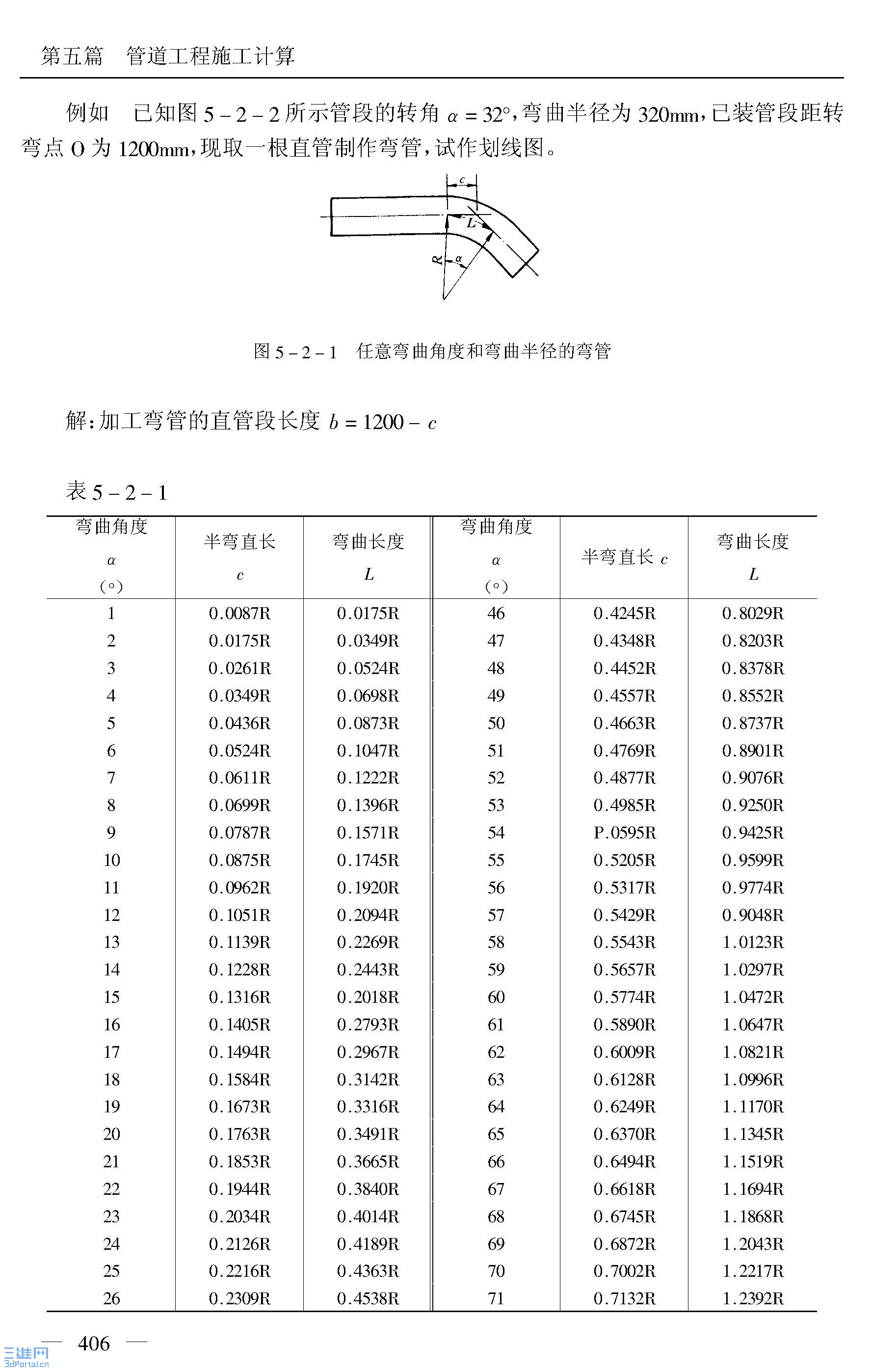

发表于 2007-2-20 13:07:52 | 显示全部楼层 来自: 中国山东临沂
任意弯曲角度和弯曲半径的弯管(图5-2-1),可按表5-2-1进行计算。
