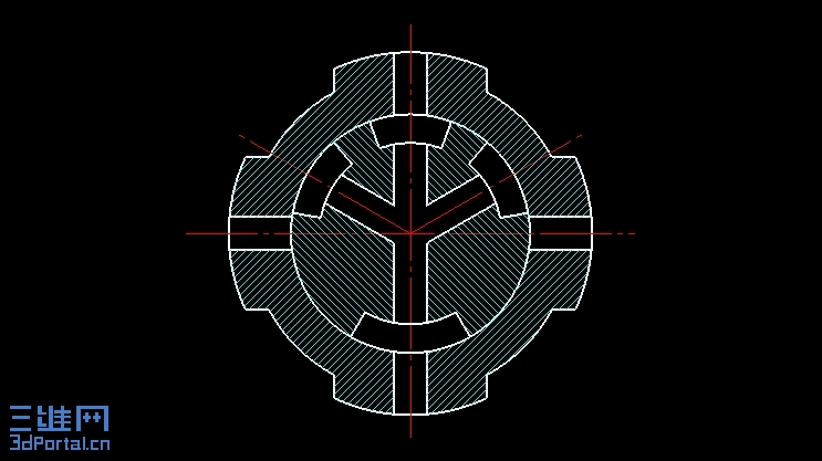

发表于 2006-11-22 17:19:30 | 显示全部楼层 来自: 中国河北保定
看了一下样图,应该是下图结构。用电子图板画的。细部尺寸自己设计一下。
