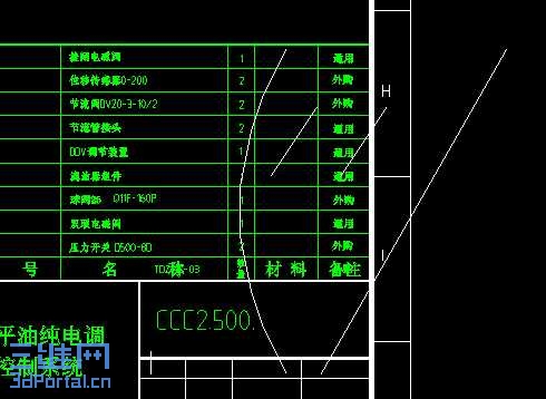

发表于 2006-11-18 07:52:28 | 显示全部楼层 来自: 中国天津
用电子图板2007可以打开,不过标题栏和明细表有些乱了。用ACAD2004打开标题栏文字也有些乱。
! I% V) C9 m" J上图CAXA情况,下图ACAD2004情况(无相应字体文件,文字显示成了?,但标题栏中文字也乱了)

发表于 2006-11-18 22:54:28 | 显示全部楼层 来自: 中国重庆
图文件本身有错误。在CAXA中一般通过复制图形,另开新文件再粘贴保存即可。
