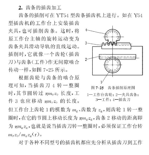

一般中小型企业可以做一套插齿条装置,在插齿机上即能加工。精度要求不高的话,可在铣床上用8#齿轮铣刀加工。齿条的检验一般用齿轮卡尺,测量分度圆上的齿厚。

发表于 2006-12-5 14:19:45 | 显示全部楼层 来自: 中国江苏常州
原帖由 cqgq 于 2006-11-19 00:06 发表
- v7 }+ Z5 e: h/ H' l一般中小型企业可以做一套插齿条装置,在插齿机上即能加工。精度要求不高的话,可在铣床上用8#齿轮铣刀加工。齿条的检验一般用齿轮卡尺,测量分度圆上的齿厚。
- c. I0 v1 ~# w0 B) E请问插齿机上怎么进刀啊?,插齿机的底盘只能转动,怎么平行移动?这样就要改工作台了,等于做台钻用机床。

发表于 2007-12-26 11:54:36 | 显示全部楼层 来自: 中国江苏常州
插齿机是可以插齿条的,参见) }6 z% E+ x) X/ |, u: ?, k
http://www.3dportal.cn/discuz/viewthread.php?tid=82103&highlight=%B3%DD%C2%D6%B9%A4%CA%D6%B2%E1" |8 G* v$ g9 X
# R, ^; K' ^; F7 y. ^- E6 I# ~第527页。只是氮化材料要预先调质处理,对插齿带来两个问题,一是材料硬度高,二是插齿时齿坯变形。此两问题较难解决。
