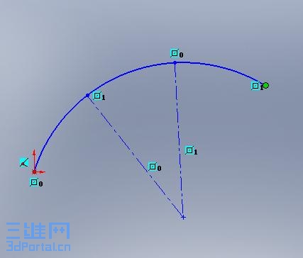

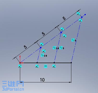

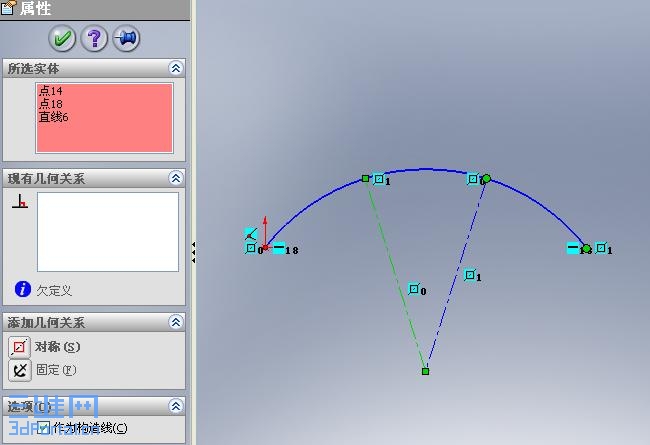

直线情况
直线情况
圆弧情况
圆弧情况
任意位置
任意位置

4 _: \6 m. I1 t' D2 A! x. k( c7 }/ c( ~谢谢了,不过我也解决了,用参考点的方法,
发表于 2012-12-5 10:24:31 | 显示全部楼层 来自: 中国广东韶关
你这种方法,曲线无法实现
