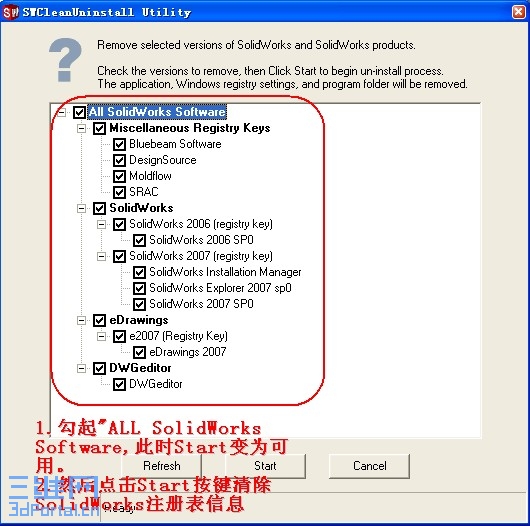

发表于 2006-11-17 18:09:38 | 显示全部楼层 来自: 中国浙江台州
请确定你具有WINXP管理员权限?如果有的话建议你使用下面的软件清理Solidworks
5 Y2 c1 r- t9 |2 k+ `0 e* E在XP内的注册信息,然后重新安装Solidworks。
) ^1 r7 v. u5 f$ u1 j4 |
7 H; N2 Q9 O  C2 i6 c2 e  S
彻底清除Solidworks在系统注册表里的内容工具
* y( H" A5 F- ?( U( zhttp://3dportal.cn/discuz/viewthread.php?tid=143923&highlight=%D7%A2%B2%E1%B1%ED
  i* b8 I. H/ p4 q7 _9 y+ s7 K[ 本帖最后由 艾飞 于 2006-11-17 18:10 编辑 ]
