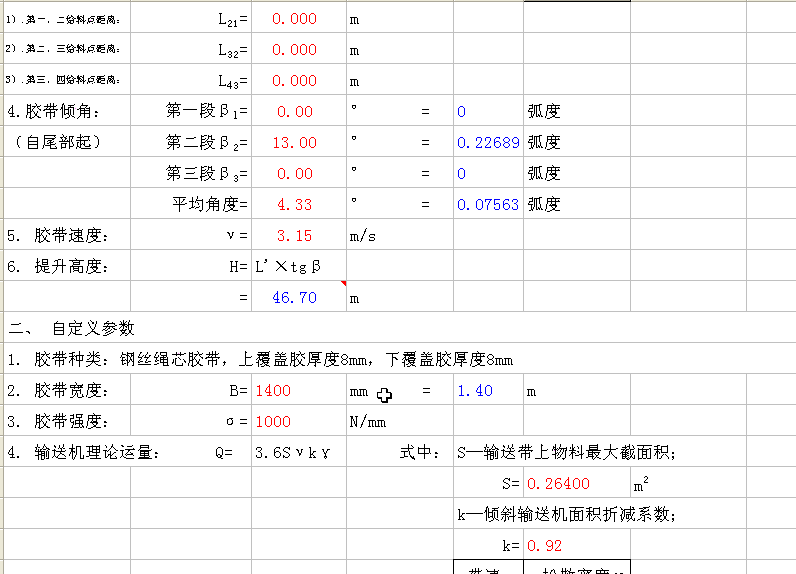

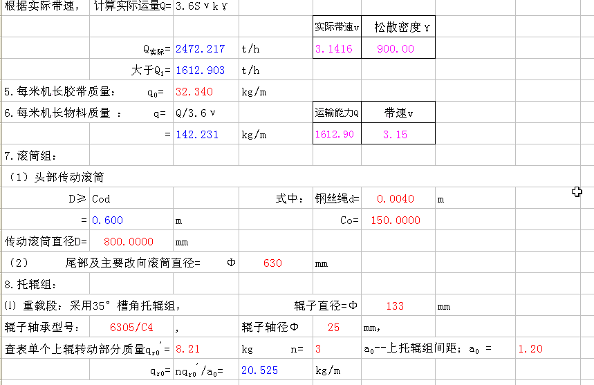

皮带计算小工具,以Excel格式,以胶带输送机设计计算为例,详细的计算了如:功率,张力,逐点张力的参数。希望对大家有帮助!!
