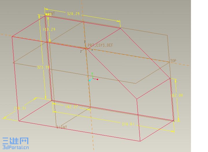

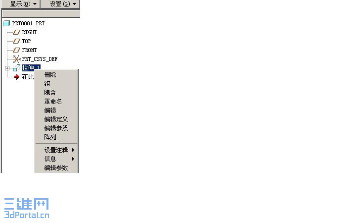

发表于 2006-11-14 20:31:35 | 显示全部楼层 来自: 中国江苏苏州
在模型树里你要查看的特征,单击右键
在模型树里你要查看的特征,单击右键,选择编辑(edit)

右键,编辑就可以了,还可以动态修改尺寸呢

第一,可以用测量工具查询,- r8 S8 K# L  e
第二,右键___编辑可以看到尺寸' s; h9 ]. k/ l) ~8 r7 ^' ~6 k1 z. j
第三,双击特征,可以看到特征尺寸
