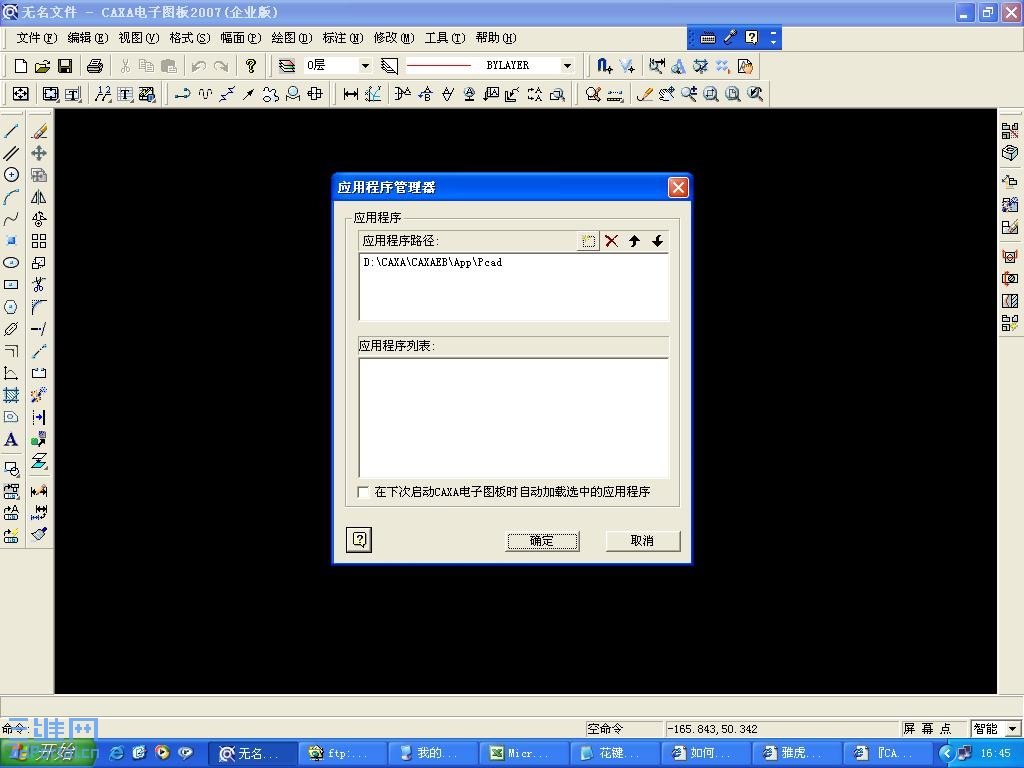

CAXA2007r1版找不到齿轮设计模块& w  |- Z0 I# P' `6 f( z
按CAXA2005r4.1版方法不能加载齿轮设计模块。有谁知道CAXA2007r1版加载齿轮模块?

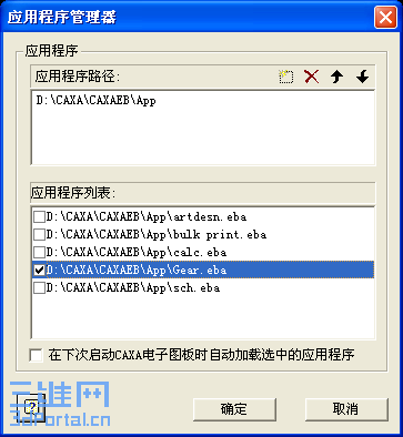

你加载路径错误,正确路径如下图:
