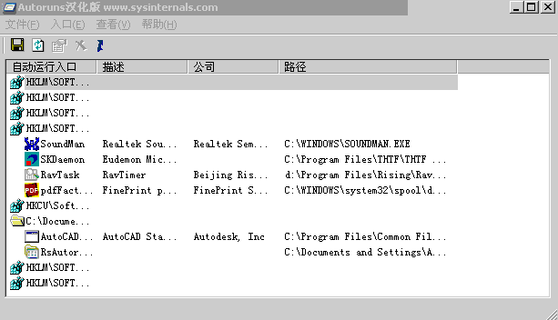

发表于 2006-11-15 16:21:41 | 显示全部楼层 来自: 中国山东烟台
又恢复的话就只有用杀软了,要不试试这个
0 ^3 l. [* n" Z: I. _记得查看“仅显示非微软项目”,随便删。
AUTORUNS.rar
39.63 KB, 下载次数: 2
feiyong511 + 2 应助
 楼主| 发表于 2006-11-16 19:49:59 | 显示全部楼层 来自: 中国浙江温州
你的这个软件我早就在用了.......行不通的. 这个恶意软件没这么简单. 6 d4 b3 n2 V8 B5 g
9 u- b+ o( Z6 m& V* l' X) M我自己摸索了一下,大致删了一些...但还不够,希望有高手指点.0 O( M) ?9 Y& \* f+ b: D" i5 O6 n) p
