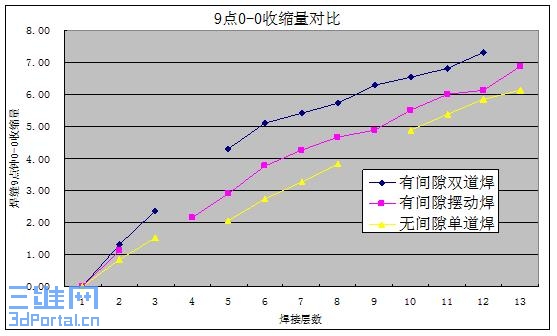

有间隙摆动焊、有间隙双道焊、无间隙单道焊的对比, U' f* U2 u8 h4 M0 t2 g
% `+ J" x2 E) e4 u* W& M$ r我们针对这三种焊接顺序做了试验,在焊接过程中对其变形量进行了测量。经过分析,我们可以得出
. @# m: v2 r4 n& \
无间隙单道焊收缩量最小,
! H/ Z9 m: n7 Z! h( v+ N; S7 S5 }
有间隙摆动焊居中,
8 ]! I/ ~+ R9 X. S2 a; M
- |. I: S, X- a( N  R* l4 j
有间隙双道焊最大。
& [$ `- u' y- Z# L/ l
7 |( H, t$ O7 u% Z4 c/ _9 K5 Y
/ G, T9 u' d( g  F$ N% {/ ^- J
所用材料为,9 ]- s/ ]4 ^2 Y& @
材质:316L            规格:φ273×28mm( {! V2 T& e6 h( O$ S% q3 X6 }
焊丝:ER316L
* \+ ?8 u1 K0 q
7 u& I: e. @$ _4 O$ M: i; {焊接方法:全TIG,采用差别不大的线能量" c) d) x# J3 X3 L) S3 m
焊了约十二层。! Z: t' t! Z2 F/ U# m7 k+ a6 g
) S! a+ x; N- Y
在此我给出部分数据:# D" C/ ]5 p- q! p# [' v
如图所示:* Z2 u7 t( |! i8 _
1 o) X: i! w- v" |# ~# h注:如果把管口当成一个钟表,那么钟表的9点钟就处于管口的9点位置。0-0指的是焊缝两边最上方之间的距离。随着焊接的进行,焊缝实际上是越来越窄。由上图可以看出,等到盖面时,焊缝已经收缩了约7mm0 B/ o8 Z  E) J3 A3 E/ Z) Z
9 y3 A; S' ^% y" x
由此我们似乎可以得出TIG焊时我们尽量得采用无间隙单道焊。各位可以讨论下。

无间隙当然好  但对装配难度太大  大型工件不容易

不过有间隙的也有优点- C; O: D6 N* K* V; A- @$ j
无间隙打底焊时,仰焊时内部容易出现内凹,内凹容易造成拍片时底片上出现缺陷,从页造成未熔合的假象。以及现场组对困难。; t( ?5 l& Q9 P# s$ v4 U5 q
有间隙打底不会出现未熔合的现象,也不会出现内凹。
, X' B3 h" g5 _. n# b所有我们将着重研究有间隙坡口的焊接。8 U  B7 H7 [( H. _, A
