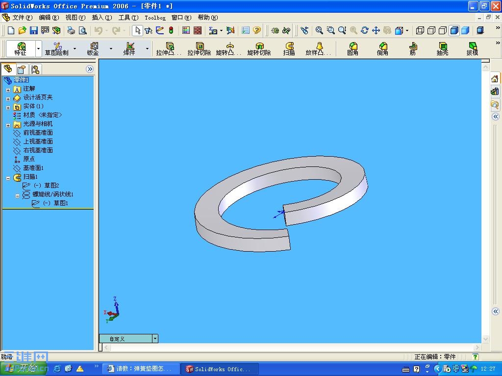

发表于 2006-11-13 10:53:15 | 显示全部楼层 |阅读模式 来自: 中国浙江舟山
请教各位高人:弹簧垫圈怎么做呀?- O  j  ~( T, I6 A% b1 f5 n
请指点2 L" l$ }# J' m5 k! J( ]9 q
万分感谢!!

应楼主要求做了一个,不知对否,请指教。

已解决:弹垫画法
非常感谢
5 ~2 Q# L2 C9 J& C" |- H* S已学会!. d1 L" Y) K3 l2 X
多谢指点
