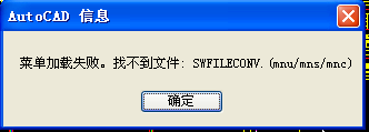

CAD启动菜单加载失败,修复安装亦不能解决问题,现求助于高手,还望指点

自己先加载一下主菜单试试!menu!找下安装目录support下的菜单文件!如果没有,那可能就是丢失了!~只能重装了!
发表于 2006-11-13 12:18:09 | 显示全部楼层 来自: 中国辽宁丹东
看文件名“swfileconv”好像是sw文件转换的菜单,是cad的一个插件吧,如有必要可重新安装一下。
发表于 2006-11-13 21:20:54 | 显示全部楼层 来自: 中国江苏泰州
有可能是该文件丢失了,到其他机器上复制一个加载一下
发表于 2006-11-13 21:40:19 | 显示全部楼层 来自: 中国江苏常州
貌似AutoCAD本身有问题,重新安装试试
发表于 2006-11-14 09:25:16 | 显示全部楼层 来自: 中国江苏徐州
楼主是不是先装的CAD然后再装的SOILDWORK?如果是这样你就不顺序颠倒一下,我的原来也这样,换了顺序就好了 .

 楼主| 发表于 2006-11-14 20:26:01 | 显示全部楼层 来自: 中国河南新乡
楼上的说的极是  我就是这样装的  装完就成这样了,不知道有没有办法补救,我不想重新安装,

支持7#的,装的SW就成这样了

这个重装CAD就可以解决,因为是装SW后冲突。* d! \- C5 A2 f$ i7 Z5 Y* O9 s
出现这个提示只是看着不顺而已,其实对CAD正常运行是没有影响的。
