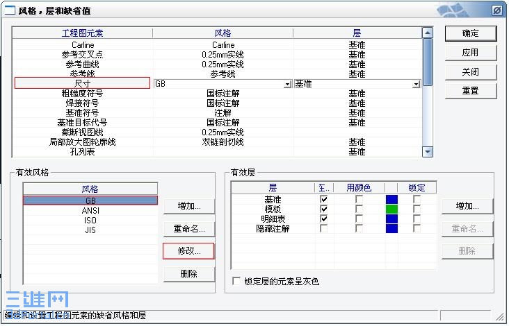

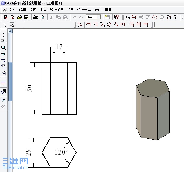

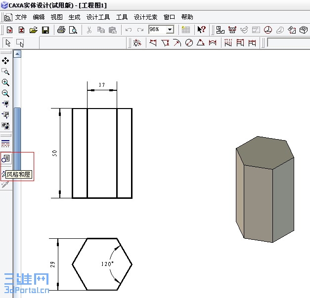

我用的CAXA实体设计2006,当三维转化为二维工程图标注完尺寸时,我嫌尺寸数字太小,想让它变大些!~~* ]' D! H- C! w" s: V. U( O  ?5 \
有方法能使各个尺寸同时变大!~不用挨个设置么!~~~

答案是肯定的。
/ B# x7 Y' W* q7 e我以2007为例进行说明。% @, P1 |2 A* G
首先在二维环境里点“风格和层”按钮( w+ }1 T3 |) B9 r. B$ L: f- z4 @
+ ?7 ]" R/ R1 e/ J
' T! i- k3 P) P1 v- Y2 H) P, q' E; t/ S* v! _6 a+ C
' g" c: {; V# S/ d, |然后在弹出的对话框中依次点击“尺寸”、“GB”、“修改”按钮(假定你的二维环境默认的风格是GB)

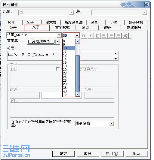

' Q5 G. K) o# `4 x在弹出的对话框中点击“文字”标签,然后点击下拉箭头,选择希望的字号。然后点击“确定”按钮,再点击一次右上角的“确定”按钮
( [7 X5 N- K+ p9 c! s& K 5.JPG # b2 ?9 }$ X( P4 J3 f: d

变大了) S* k/ @) s! {9 Y7 _& ^% t

 楼主| 发表于 2006-11-11 14:55:31 | 显示全部楼层 来自: 中国吉林长春
啥也不说了!~感谢啊!~~~
真的是太谢谢了!~~,我才捅咕这软件不长时间!~~
' c# S! Z, X+ D' I# E% \/ a0 c谢谢你又让我学了一招!~~~
