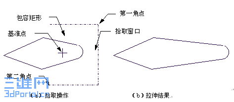

发表于 2006-11-10 20:24:37 | 显示全部楼层 来自: 中国湖北十堰
回复 #6 rlswq1966 的帖子
移动窗口内图形的指定部分,即将窗口内的图形一起拉伸。- x' _0 ]: m% L, T4 A. O  p0 E
【命令名】 stretch
0 K! k. m1 r. c% _(1) 单击并选择“修改”下拉菜单中的“拉伸”命令或在“编辑”工具栏单击“拉伸”按钮。
& ^0 p) u+ e& s9 C' A(2) 用鼠标在立即菜单“1:”中选择“窗口拾取”方式。
: H/ y% w$ e4 r  t8 _(3) 按提示要求用鼠标指定待拉伸曲线组窗口中的第一角点。则提示变为“另一角点”。再拖动鼠标选择另一角点,则一个窗口形成。注意这里窗口的拾取必须从右向左拾取,即第二角点的位置必须位于第一角点的左侧,这一点至关重要,如果窗口不是从右向左选取,则不能实现曲线组的全部拾取。2 J0 s  |! y) l! `4 D' F
(4) 拾取完成后,用鼠标在立即菜单“2:”中选择给定偏移,提示又变为“X、Y 方向偏移量或位置点”。此时,再移动鼠标,或从键盘输入一个位置点,窗口内的曲线组被拉伸,这里注意“X、Y方向偏移量”是指相对基准点的偏移量,这个基准点是由系统自动给定的。一般说来,直线的基准点在中点处,圆、圆弧、矩形的基准点在中心,而组合实体、样条曲线的基准点在该实体的包容矩形的中心处。下图图(a)中显示出了拾取窗口、包容矩形、基准点等概念。 1.png ! A3 `3 J7 ?) ~4 B, Q- ~

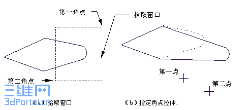

(5) 用鼠标单击立即菜单中的“2: 给定偏移”,则此项内容被切换为“2.:给定两点”。同时,操作提示变为“第一点”。在这种状态下,先用窗口拾取曲线组,当出现“第一点”时,用鼠标指定一点,提示又变为“第二点”,再移动鼠标时,曲线组被拉伸拖动,当确定第二点以后,曲线组被拉伸。如下图所示,拉伸长度和方向由两点连线的长度和方向所决定。 2.png
( @- }7 v, l7 G& \, n/ ?) m(6) 用鼠标单击立即菜单中的“3:”则有非正交、X方向正交和Y方向正交三个选项,通过这三个选择可以限定拉伸点的位置。非正交不限定方向,通过输入数值或者鼠标拾取位置点来确定,X方向正交限定拉伸只能在水平方向进行,Y方向正交限定拉伸只能在竖直方向进行。
