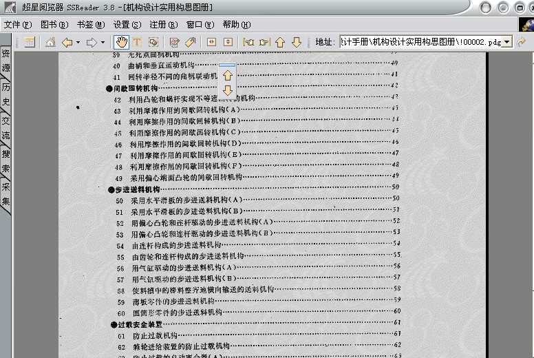

公司要进行生产线改进,将人工操作变为自动化,请问哪位有没有有震动盘排料,然后用机械上下料的资料啊?

这要根据你所需要上料的物件设计圆盘送料器,然后再接上定位及取放装置,现在如果是规则物件,应该很容易实现

给你发个图片啊~~~~~~~~~~~~
4 X( e( }  |" s  i% H----------
) U$ @9 i  T8 s, ^在本论坛搜索
  f4 j$ F( ?6 e! ^  c6 l1 v-------------1 V. q$ Z, D1 q: A
然后下载个PDG文件--------超星阅览器
0 U; h1 p: f  ^' O) N8 z-------------
6 }. O; w, p& {0 t1 y5 B  x很多文章和图片,
