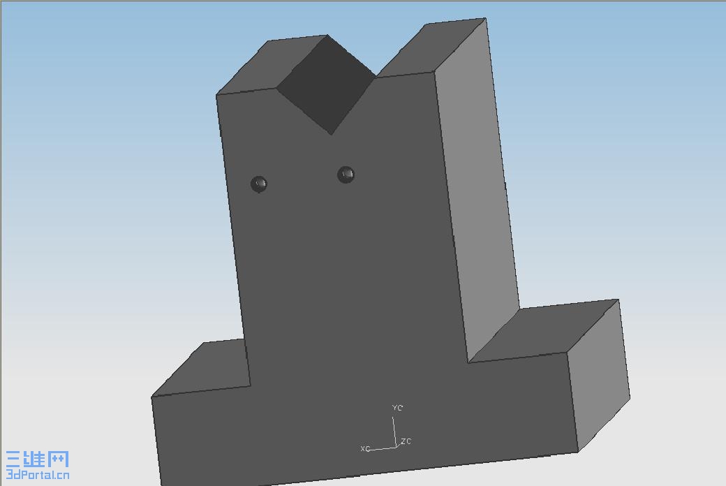

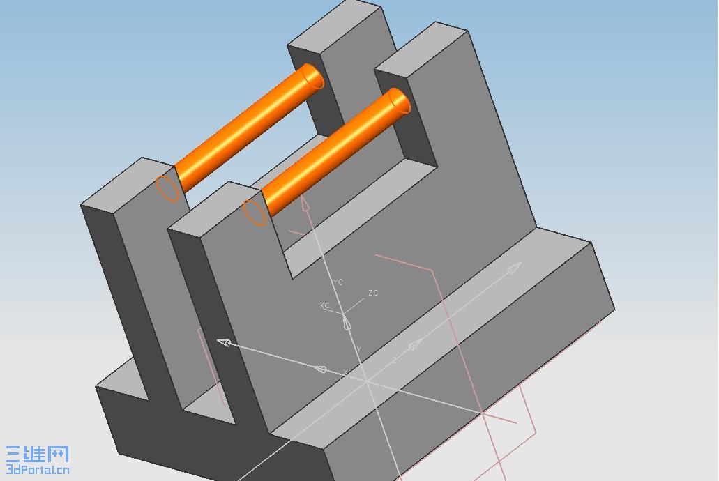

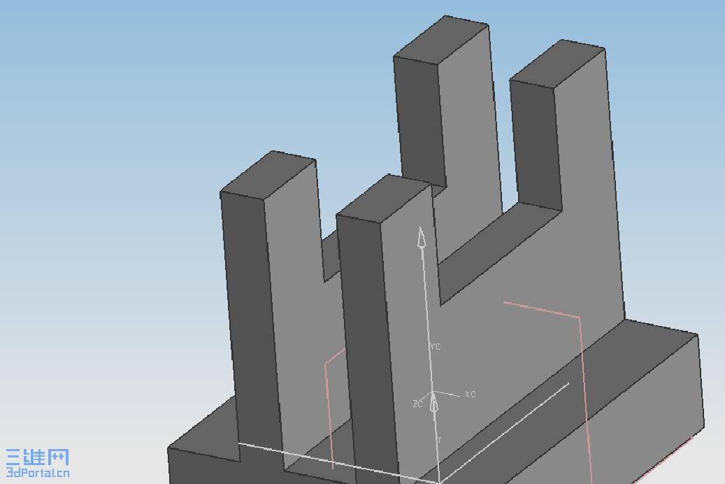

原来的凹模是用来做90度压弯成型的(折弯模),但只能弯90度的,其他的就不实用了!!现想设计个简易模子,可以压多种角度!!
0 \: `0 Y" E0 a1 S4 r如:30度,45度,60度,75度,90度等角度!!希望大家给点意见和方法,谢谢。
7 N9 z! R" W8 T, S; w我总觉得现在理想的这种模子可靠性不高!!!

我打不开附件,想想,可以用凹模组合形式吧,或者凹模各个面都加工成工作面。

 楼主| 发表于 2006-11-9 12:45:43 | 显示全部楼层 来自: 中国江苏无锡
我只想要简易模具,不要复杂的!!复杂的我自己也设计的出,因为曾学过模具设计和制造!!
( T2 T5 V+ U# ]' j/ D% l8 m2 V9 E因我们现在单位不主做这个的!!只要要用来压点简单成型品!!+ a( X8 O; i8 A& P' H5 d) Z/ e* h1 Z
且模子的上模是放在压力机上的!!通过压力机来压成型的!!成型产品多为铜做,且经过退火!!

/ z9 w6 E7 j6 T# z7 `, p- C9 E那要是四个面都做成工作面了,凹模问题是解决了,可上模呢??不也也跟着改 么?如何是好啊!
 楼主| 发表于 2006-11-23 10:00:07 | 显示全部楼层 来自: 中国江苏无锡
没有人可以帮助我么??虽然我画的只是个示意图,没有把细节原理写名,但是我想做模具的人应该能够了解并有办法解决的
