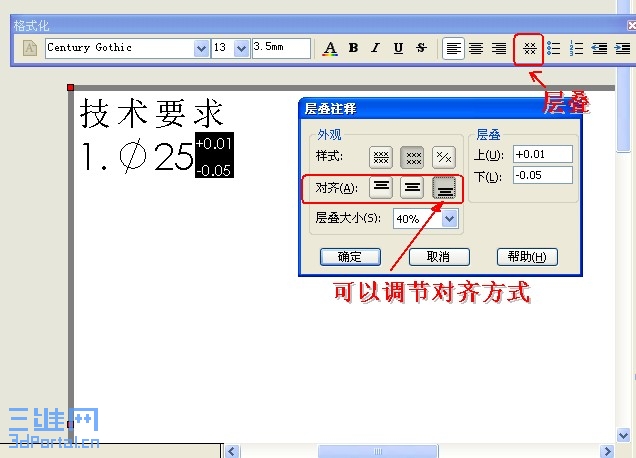

原帖由 swan2 于 2006-11-8 14:37 发表
+ H( I: ?- ~" }5 U( \楼主所说的方法我用过,但不符合标准啊,标准是极限偏差下偏差要和基本尺寸下面平齐
: `3 T& o" q+ j# Y7 U& s可以调节层叠注释内对齐为第三个图标。
