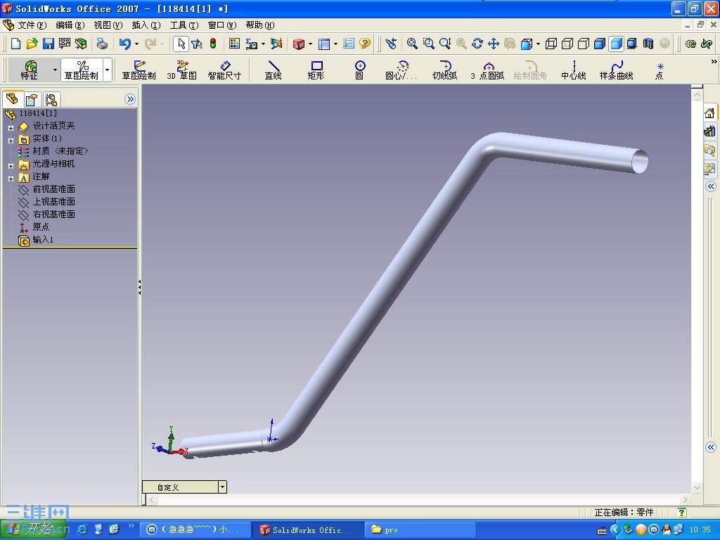

请问各位高手,我用SOLIDWORD打开PRO/E文件,输入之后,原来的PRO/E文件的尺寸会不会改变的啊?

同之前画出来的尺寸会不会有些改到啊。但是输入好像是一个实体的啊,没有其它的可编辑修改的啊
 楼主| 发表于 2006-11-7 11:44:17 | 显示全部楼层 来自: 中国广东佛山
用PRO/E打开有尺寸显示啊,但是用SOLIDWORDS打开怎样把它的尺寸都显示出来啊?
发表于 2006-11-7 13:19:30 | 显示全部楼层 来自: 中国上海
SW只能读取模型数据,对于特征数据没有办法读取,所以没有尺寸是当然的
