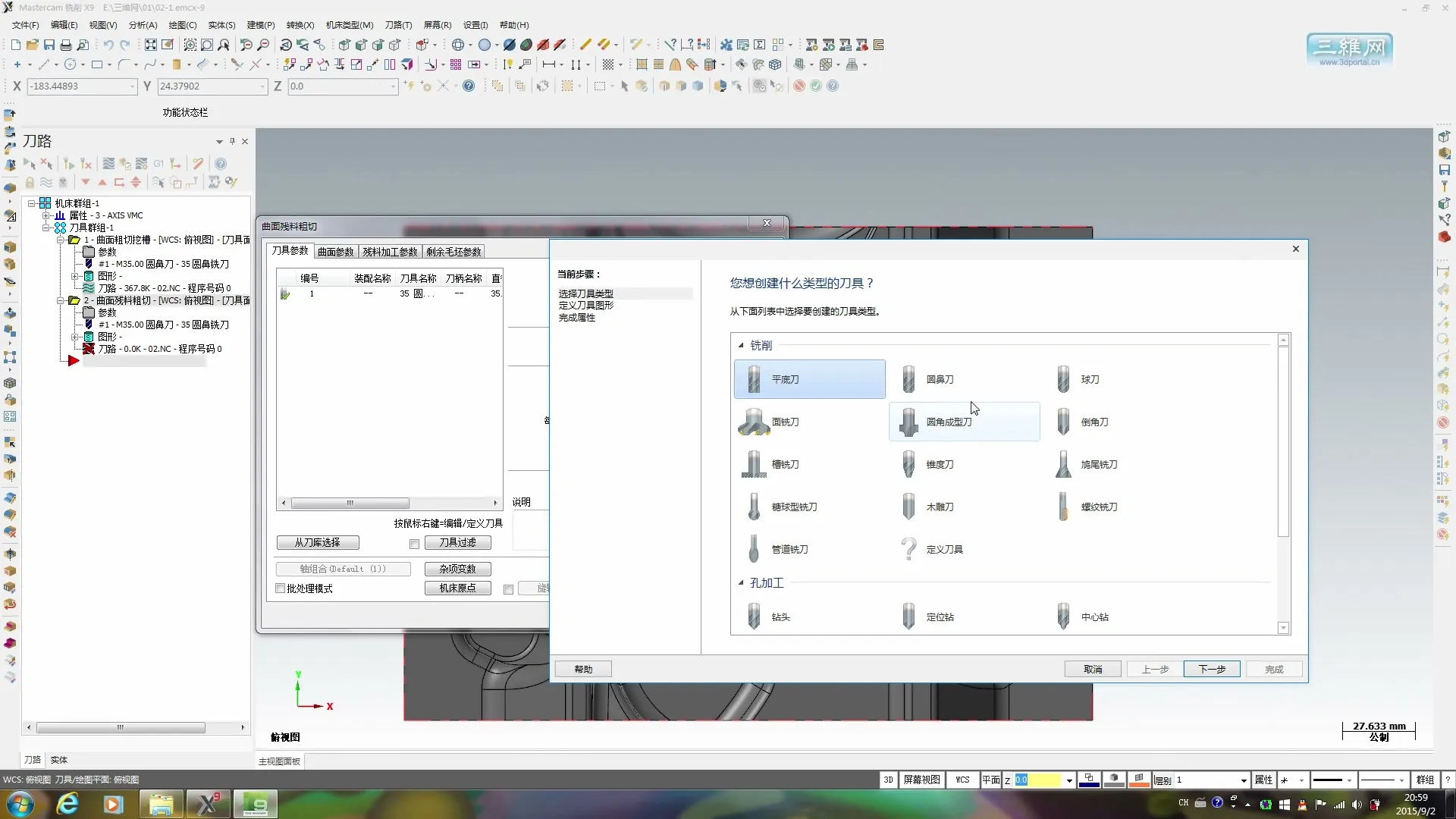

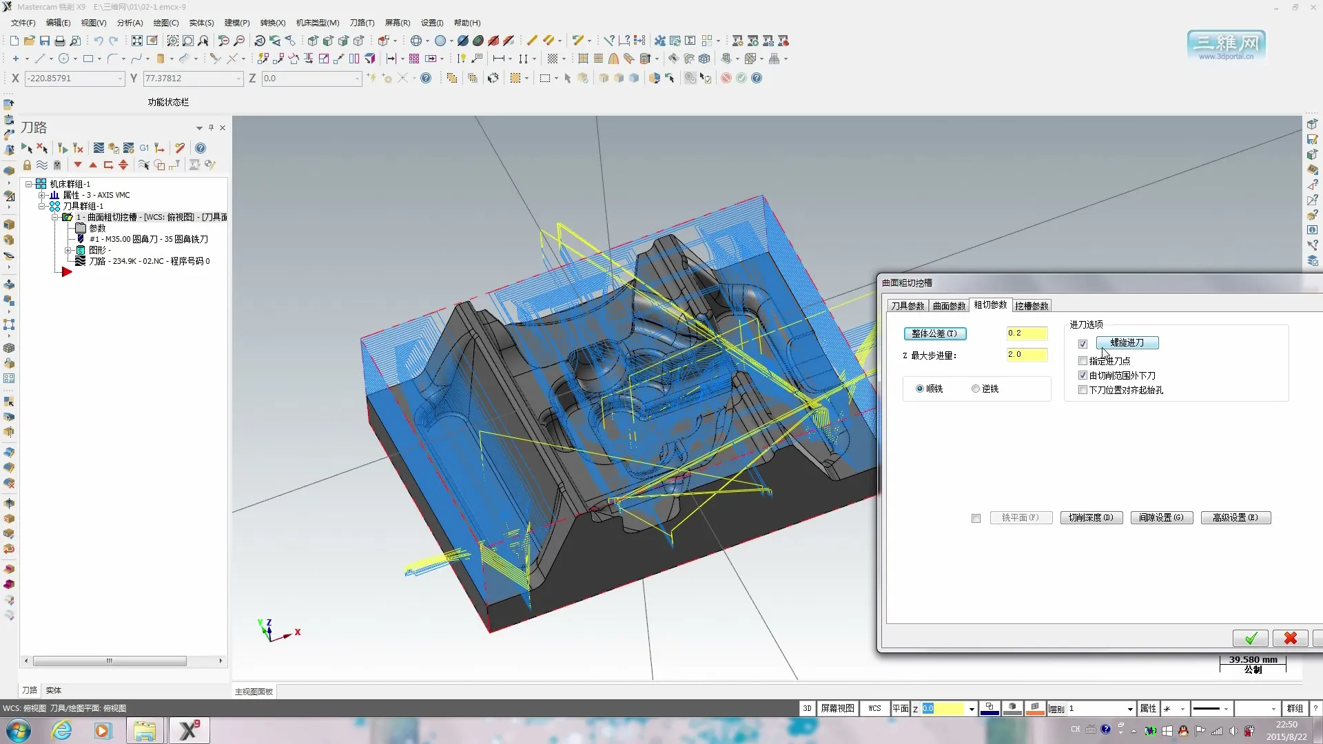

; ^: {/ w* q% V8 B5 W/ X& h) j4 T动态铣削的隐形陷阱
在Mastercam 2021的实战编程中,动态铣削刀路作为高效加工的利器,其背后的潜在风险往往被新手忽视。我见过太多因为参数设置不当,导致刀具突然受力过载,甚至直接崩刀的案例。咱们编程绝不能只图快,更要稳、要准。
过切与刀具负载不均
动态铣削的优势在于保持恒定的吃刀量,但一旦残料识别或进给速度控制不当,尤其在角落或复杂型腔,极易出现局部过切,导致刀具负载瞬间飙升。我建议,对于不规则型腔,咱们要格外关注“最小切削半径”和“步距”设置,利用Mastercam的“刀具路径验证”功能,仔细观察进给过程中刀具颜色变化,那是负载的直观体现。别等机床发出异响了才想起来检查,那样就晚了。在cnc自学网,有很多这方面的实战课程,能帮你少走弯路。
残料与清角策略
动态铣削后,很多细小的残料和清角区域容易被忽略。如果你直接用大刀具走下一刀路,就可能因为残料过多导致吃刀过深,甚至报废工件。我处理过一起事故,就是因为前一把刀的残料没清干净,下一把精加工刀具直接撞了上去。正确的做法是,对关键清角区域,必须规划独立的残料清除刀路,或者使用Mastercam的“笔式铣削”或“精加工清角”功能。别相信什么“大概能过去”,要做到“绝对安全”。
