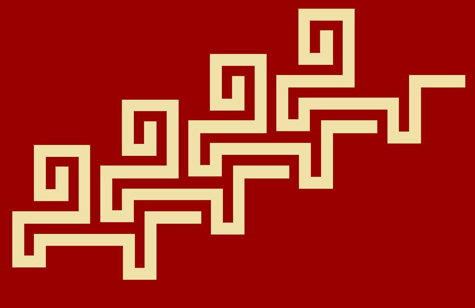

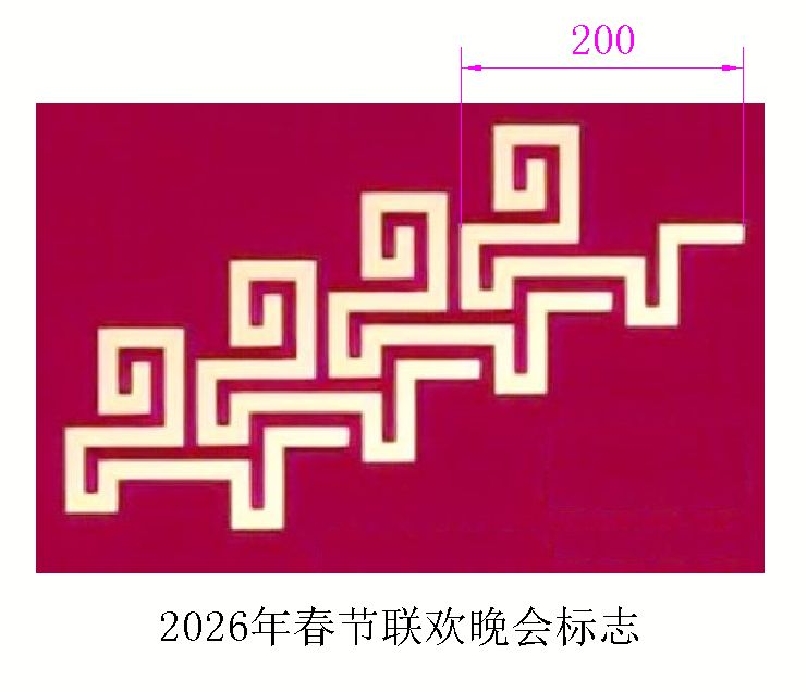

( ]# a8 E6 z& `0 X! w- WCAD设计标志2026010 M$ ?2 u8 _$ Y( q7 Q0 E
本题目由会员2005llnn提供
$ Y$ U, l  A, P 202601.jpg + ]7 b+ n6 s) a0 o6 ~
/ P8 P# ^% ?$ V. x" ^
4 I6 }2 A+ ~, M: u% F/ F8 `! T/ D: N& r$ H) E7 x$ J7 W5 \
设计该标志,要求尺寸200,作出dwg图,并标出完成图形所需尺寸标注 1 B" F% z  V! f# d6 \5 |
; U. O% j3 \3 E3 r" i! m: J
尺寸精度要求为整数。角度单位必须使用十进制度数,不得使用度/分/秒,百分度和弧度,精度也要求是整数。
$ ^$ w5 \3 \+ o9 P1 B% m: v
参赛会员注意:图片及dwg格式的压缩文件以“附件”形式上传,不要点击“插入全部附件”,& {% o  A' g9 U0 ~1 z/ Z1 k, j  f' S
阅读权限设置为“最高权限”。
; C0 L+ G. e1 S# r+ _/ e* ]
答题请在本主题帖内发回复帖

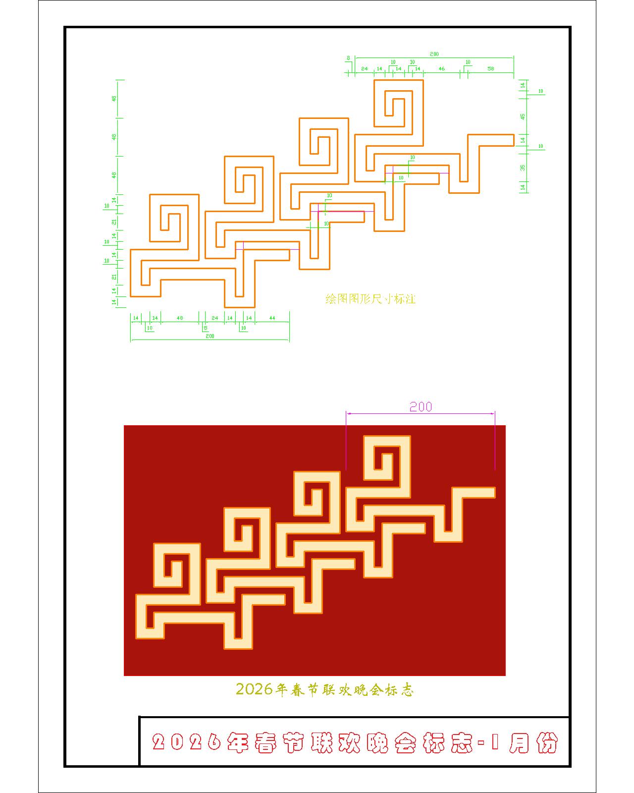

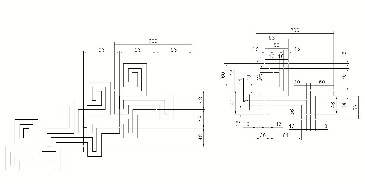

1 O& S4 e# z# q8 e3 p3 `( a1月作图
7 d) _4 A/ o% y0 D/ [) y* e$ [ 1月作图.rar (79.92 KB, 下载次数: 4)
参与人数 1三维币 +20 收起 理由
kuangben8 + 20 鼓励参与。

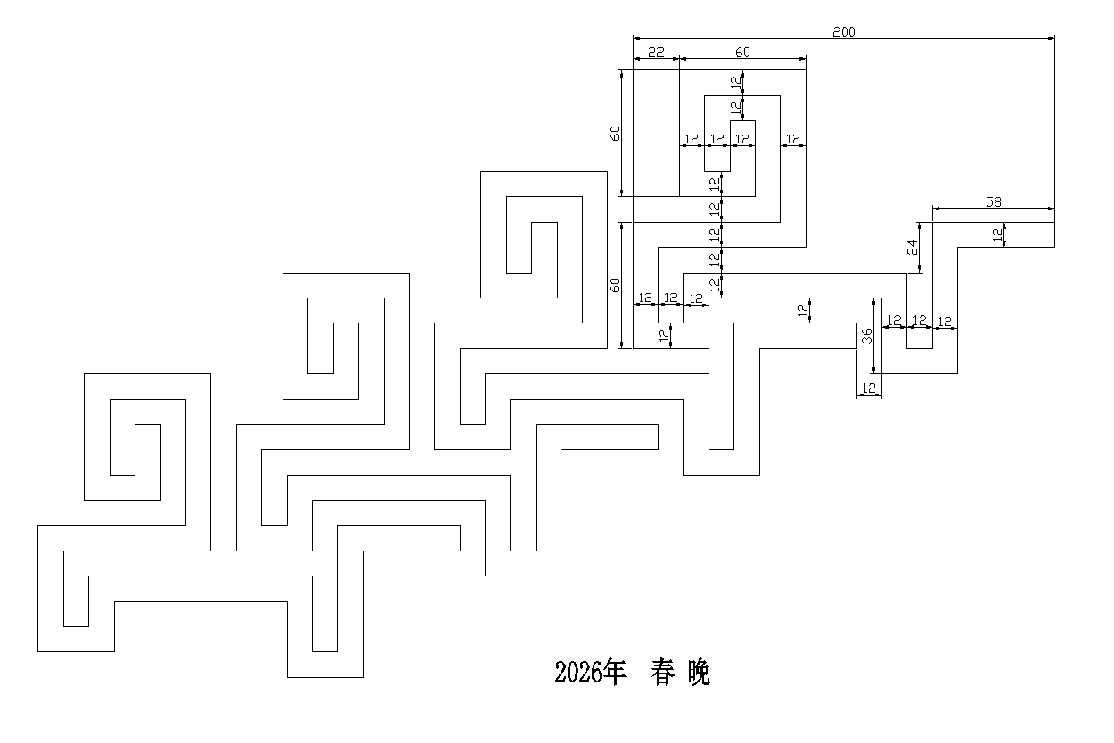

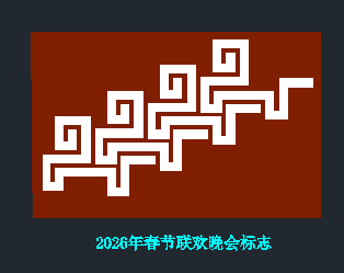

2026 01 作业 。9 L% n$ q7 ~6 P
2026 春晚.zip (29.15 KB, 下载次数: 4)
参与人数 1三维币 +20 收起 理由

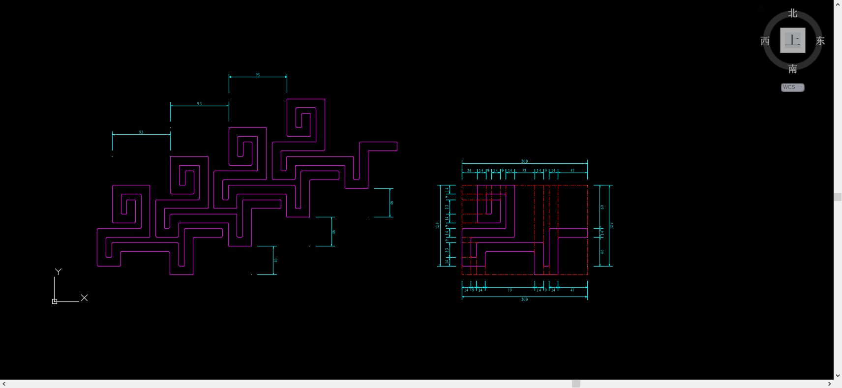

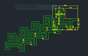

参与练习:
1 S- o3 g" g* F' s) e) h* R 202601LX.rar (97.34 KB, 下载次数: 4)
参与人数 2三维币 +520 收起 理由
2005llnn + 500 二等奖

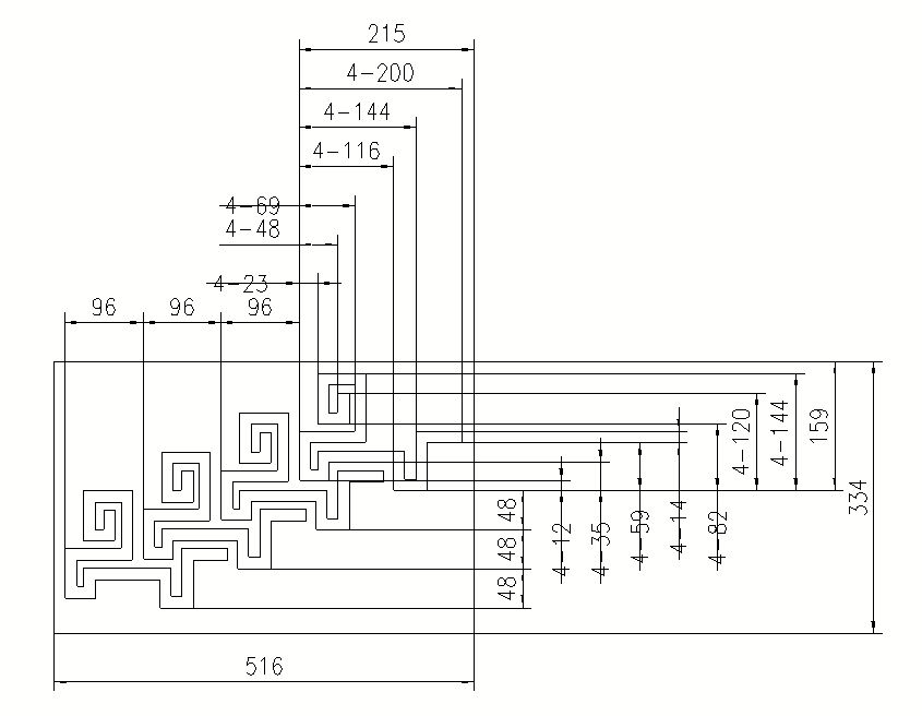

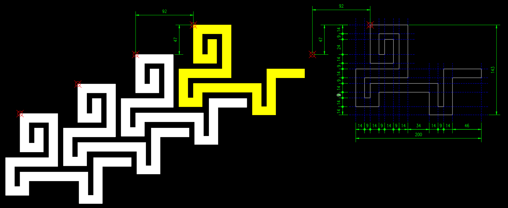

2026年1月,交作业* S8 n; m; a* z& C; ?& r
2026年春晚标志.rar (123.19 KB, 下载次数: 4)
参与人数 1三维币 +20 收起 理由

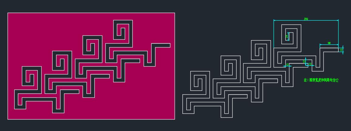

& N; D' N& x6 x; \. Y交作业
) F& H& `) N& e7 p9 P 202601.zip (65.74 KB, 下载次数: 4)
2005llnn + 500 二等奖
