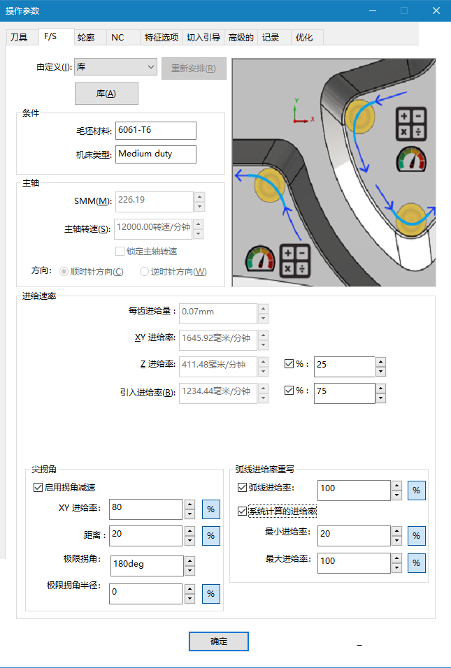

本文将重点介绍如何通过CAMWorks中的智能进给控制功能,有效延长刀具使用寿命。
一、行业痛点与CAMWorks的突破
目前,大多数CAM软件难以针对加工中的复杂几何特征(如尖角、圆弧)进行合理的进给率优化,导致刀具在局部承受过高负荷,加速磨损。CAMWorks通过智能进给率控制功能,实现了在尖角与圆弧段自动调整切削速度,从而显著延长刀具寿命。
在旧版本中,CAMWorks的刀具路径即使经过尖角或圆弧,仍会采用统一的XY进给率,用户无法针对这些区域设置减速或控制减速距离。现在,通过在铣削操作的“进给/速度”(F/S)选项卡中启用相关功能,用户可为尖角与圆弧段分别设定独立的XY进给率,实现更精准、更合理的切削控制。
0 p( o8 Q8 |0 }' t- V" h( D  n+ o* v# m2 \
二、尖角加工进给率优化
- 启用方式:在“尖角”参数组中勾选“启用拐角减速”。
- 执行机制:当刀具路径遇到尖角时,系统自动将进给率降低至设定的减速值,并依据“距离”参数控制减速起始位置,确保切削平稳过渡,减少刀具冲击。
三、圆弧加工进给率优化
- 启用方式:在“圆弧进给率覆盖”参数组中勾选 “进给率”。
- 执行机制:加工圆弧段时,系统自动切换为专用进给率,避免因速度不匹配引起的刀具振动与异常磨损。

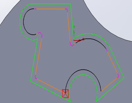

四、进给率可视化校验
CAMWorks支持基于进给率的刀具路径颜色区分,便于用户直观检查与优化:
- 在“选项”→“显示”中启用“使用基于进给率的颜色显示”。
- 颜色对应关系:
  - 绿色:轮廓加工
  - 橙色:主进给段
  - 紫色:尖角减速段
  - 黑色:圆弧加工段
