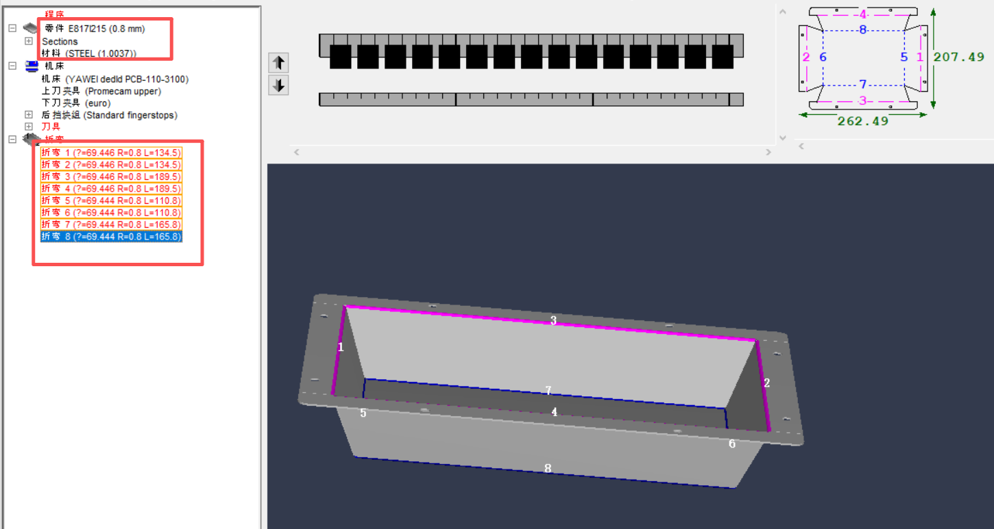

1.  首先,将三维模型直接导入到Radbend中。在导入以后,Radbend可自动识别零件的属性(材质、厚度)以及折弯边的属性(角度、半径、尺寸)。如下图所示:

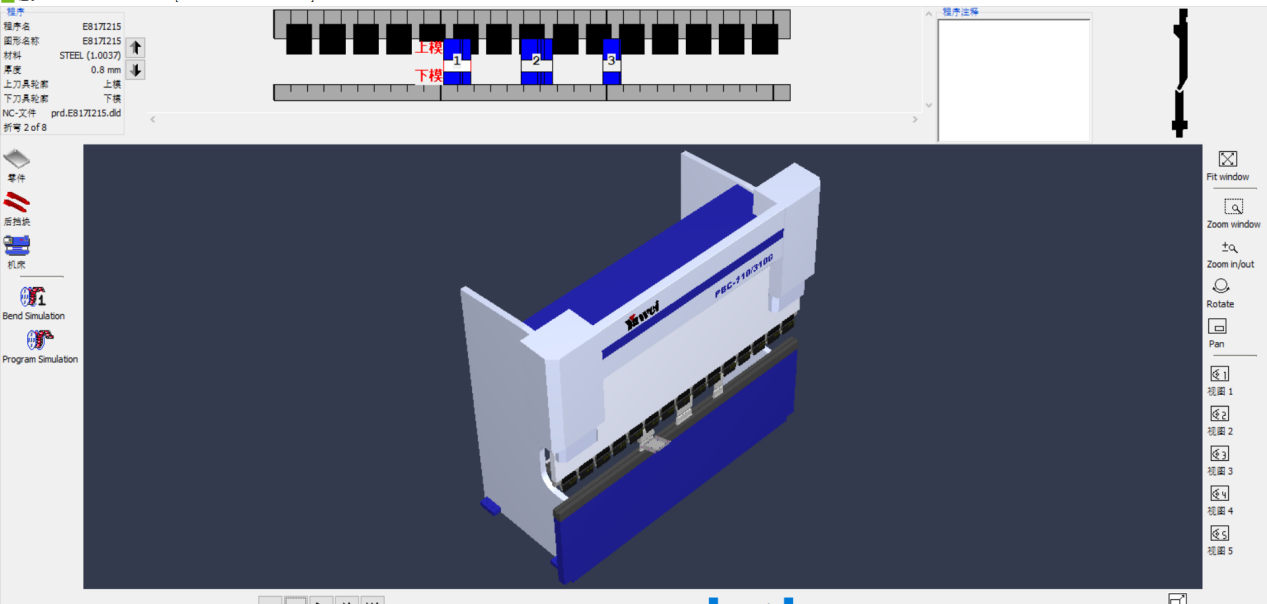

2.  然后点击“Automatic”,软件会自动计算折弯顺序、选择折弯模具以及后档指的位置等参数。如下图所示:

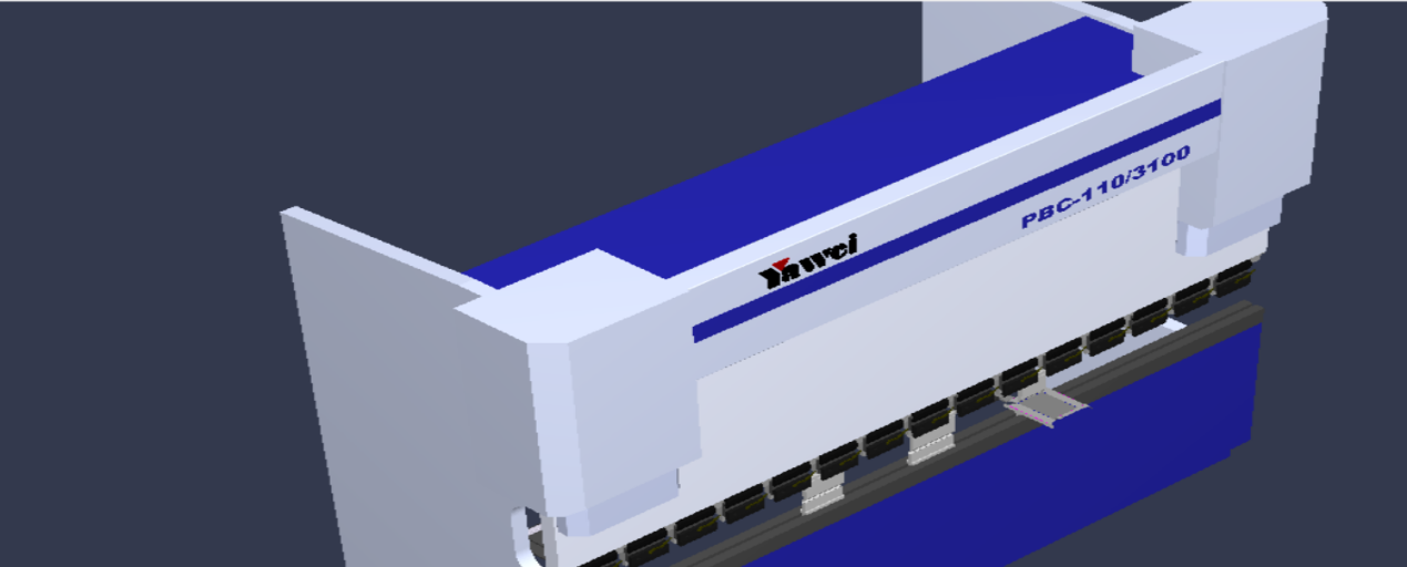

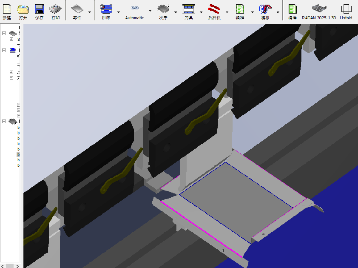

3.   然后会对整个折弯过程进行全真3D模拟。包括机床、模具、后档指以及每道折弯的过程。如下图所示:

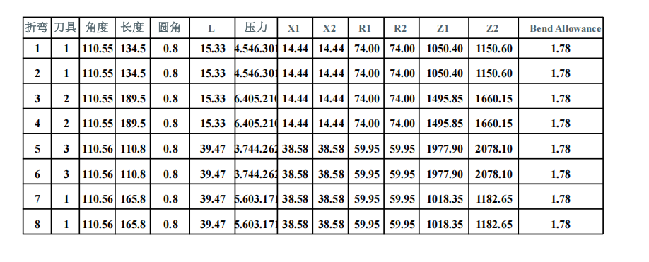

4.   最后,将自动的输出程序和报告。报告中包括了零件的成型图展开图、以及折弯工艺文件。折弯工艺文件中包括折弯需要的每一种参数(折弯边的尺寸、角度、后档指的位置等)。如下图所示:
