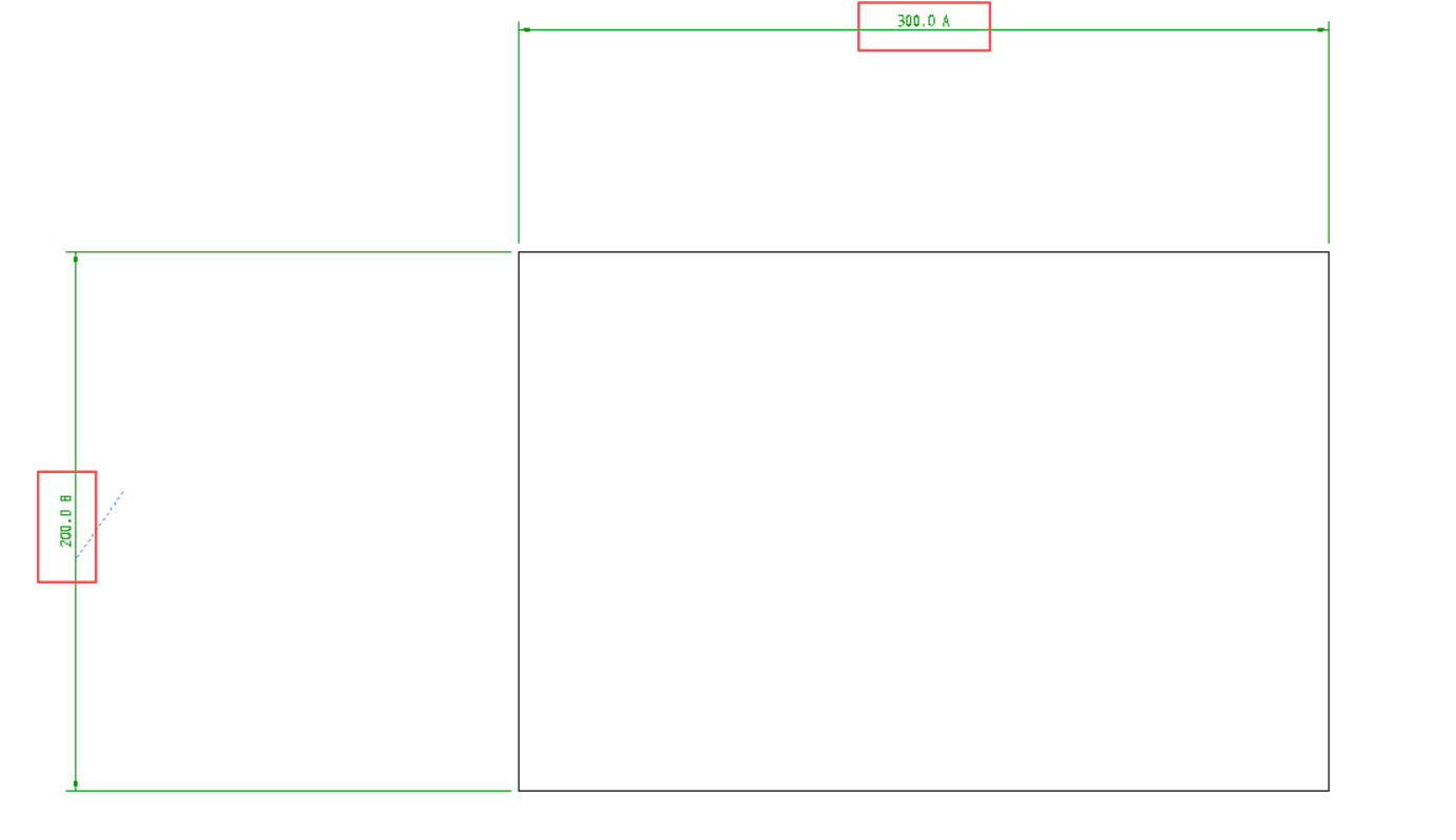

1.  在我们绘制或者导入一个参数化零件模板以后,将零件的尺寸进行标注,并且将关键尺寸设为可驱动的参数。如下图所示:

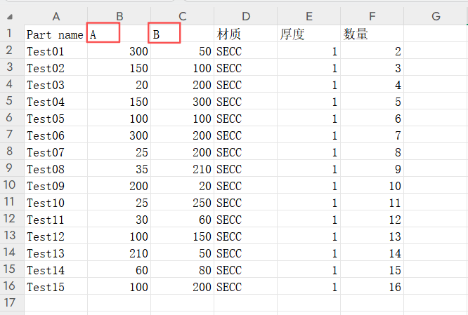

2.  将零件尺寸变量的参数表格制作成一个Excel表格。如下图所示:

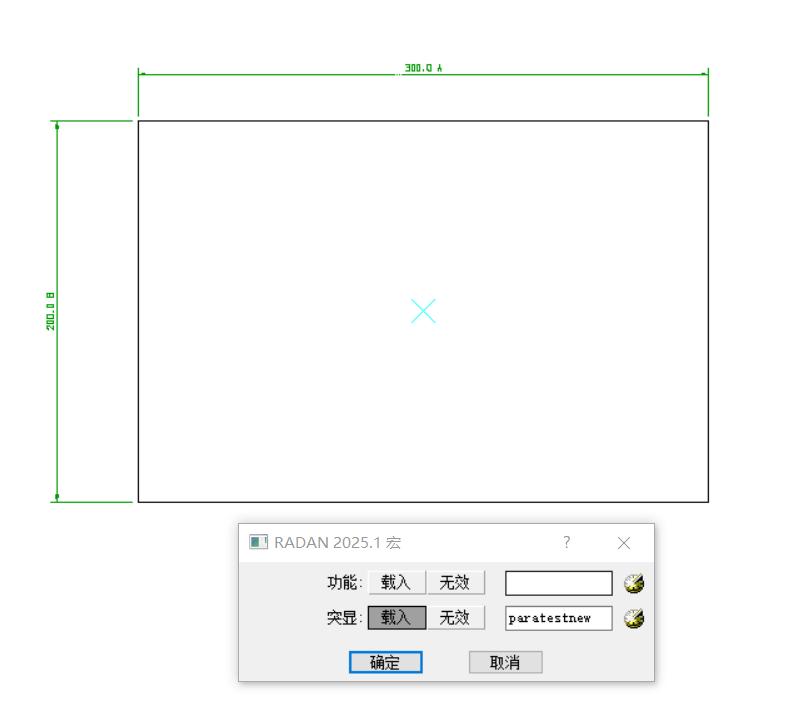

3.   再通过调用Radan的参数化功能,根据零件模板,将表格中的参数生成符合所有设计规则与工艺要求的新模型。如下图所示:

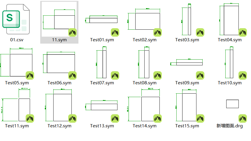

4.   最后,可在指定的文件夹中查看所生成的新模型。如下图所示:
