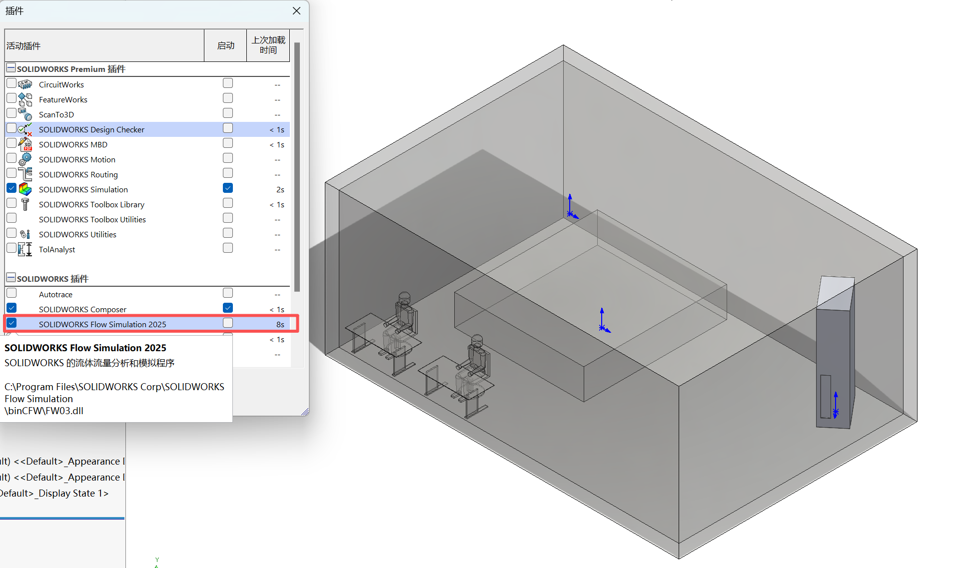

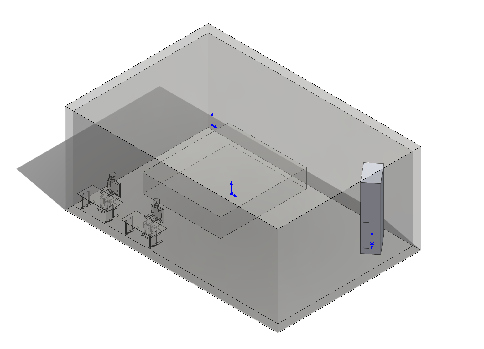

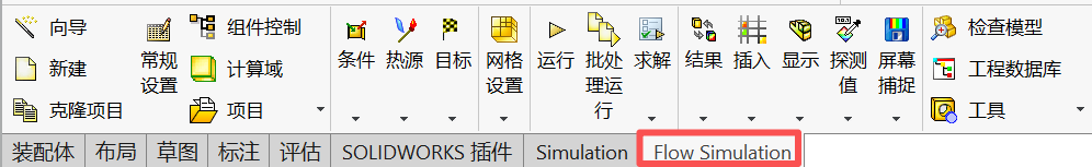

1、首先打开房间模型,同时确保Flow Simulation插件处于激活状态。
2、接下来在选项卡位置激活Flow Simulation选项卡。

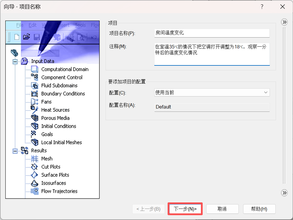

3、点击 Flow Simulation 模块中的向导功能,在此步骤中,既可以直接采用软件默认配置,也可根据下方注释说明的参数要求进行自定义设置,完成设置后点击下一步。

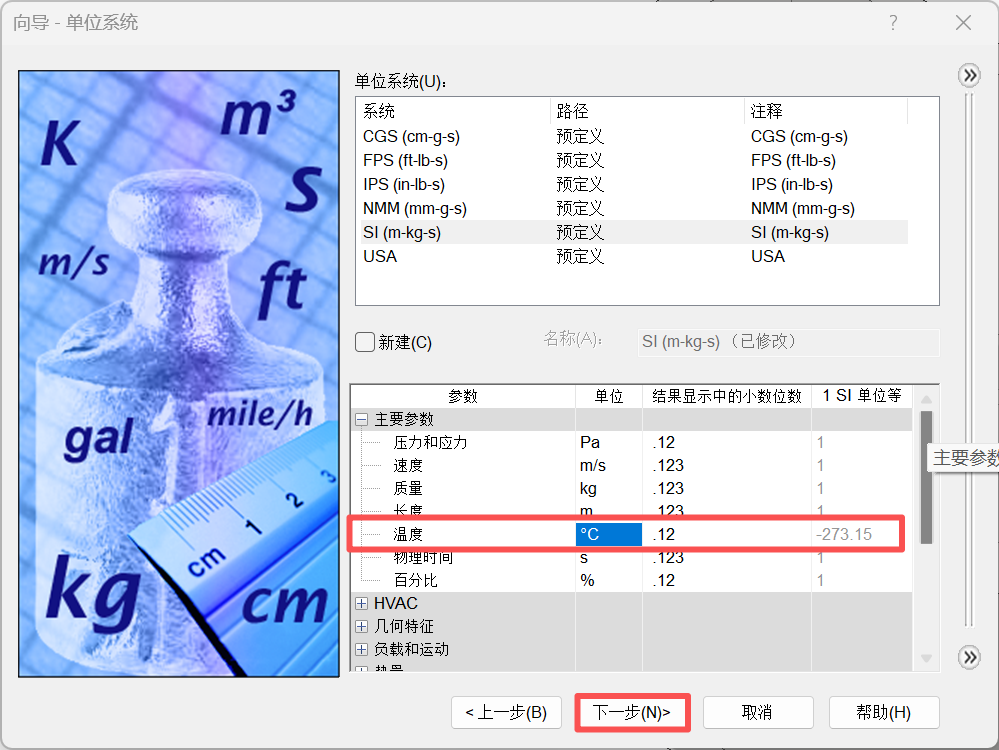

4、在单位系统设置板块中,可优先选择SI(国际单位制);同时支持根据个人分析需求进行单位切换,例如可参照下方示例,将温度单位由开尔文(K)调整为摄氏度(℃),完成设置后点击下一步。

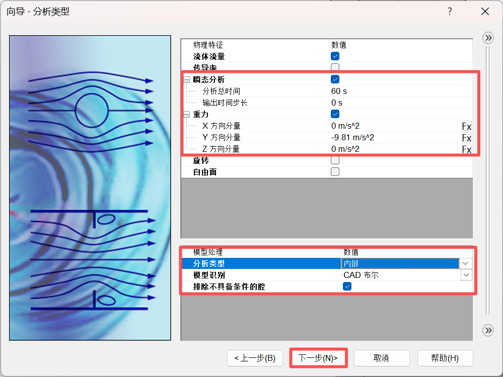

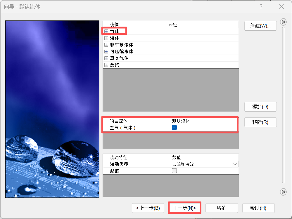

6、在流体材料板块,选气体类别的空气,其余保持默认设置,点击下一步。

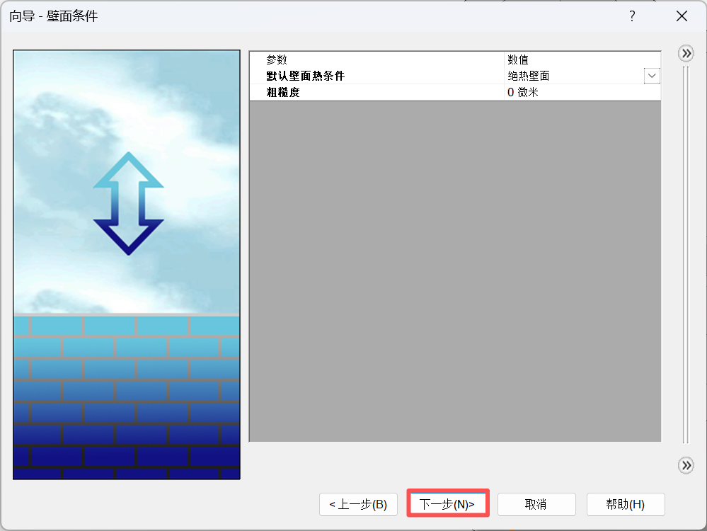

7、壁面条件以默认的理想粗糙度既可,点击下一步。

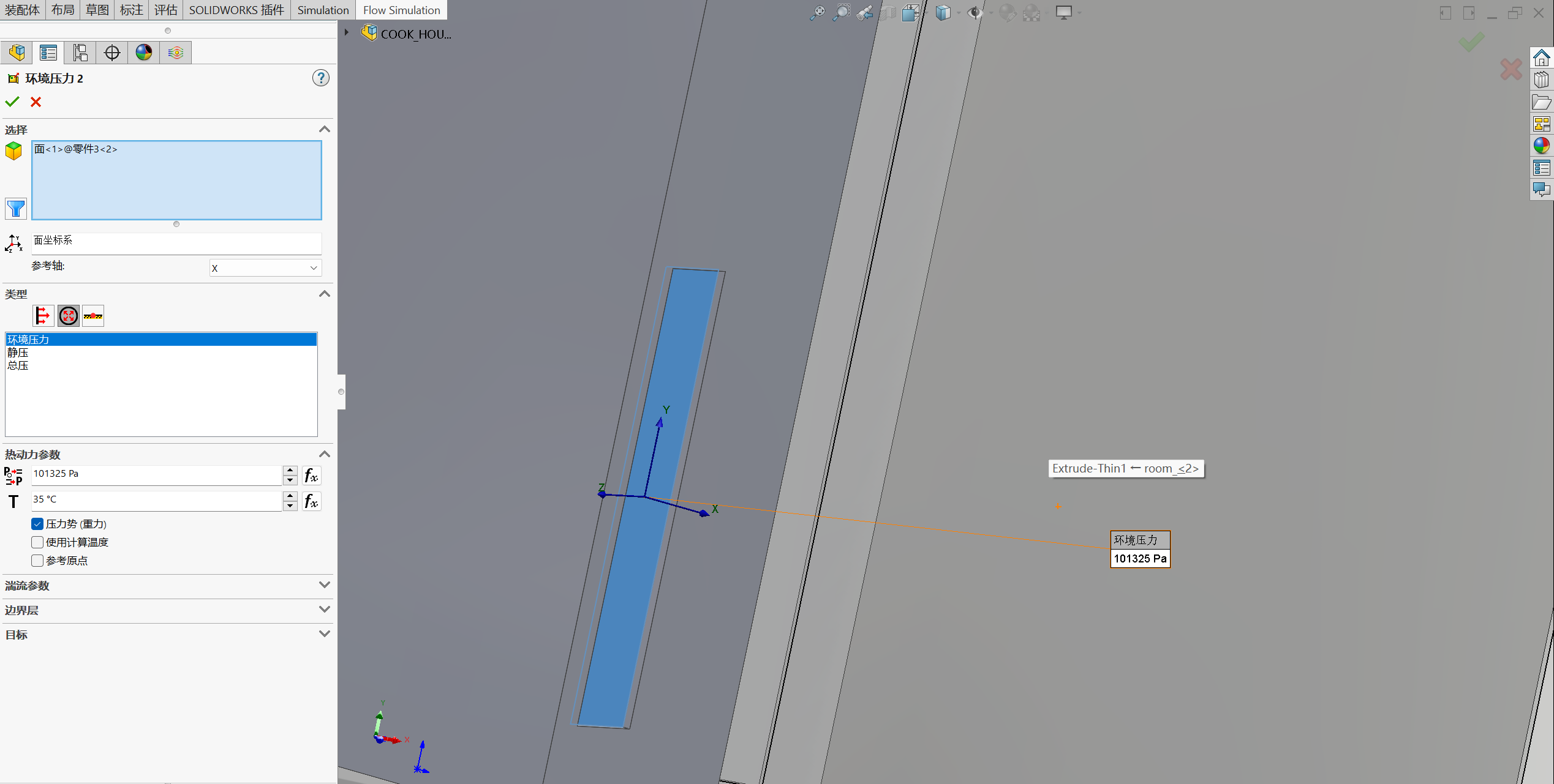

9、接下来在左侧的设计树中右击设置边界条件,分别是空调的出风口以及回风口。

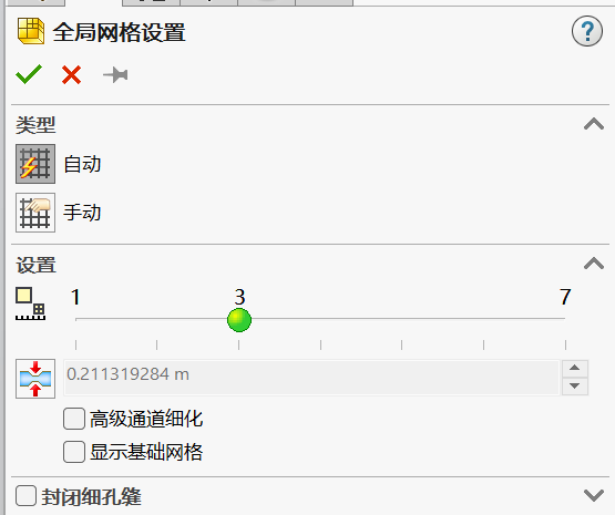

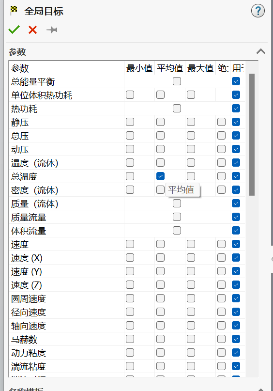

11、右击网格设置默认的3级网格。

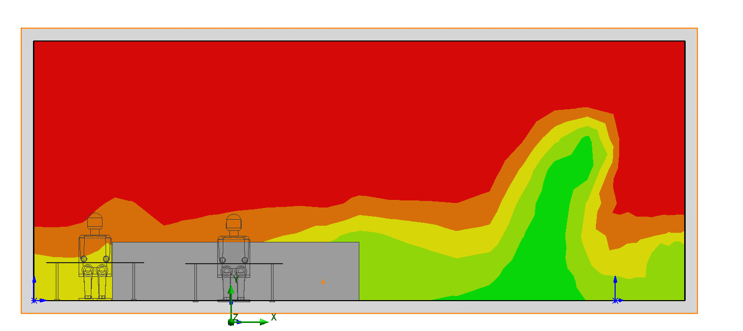

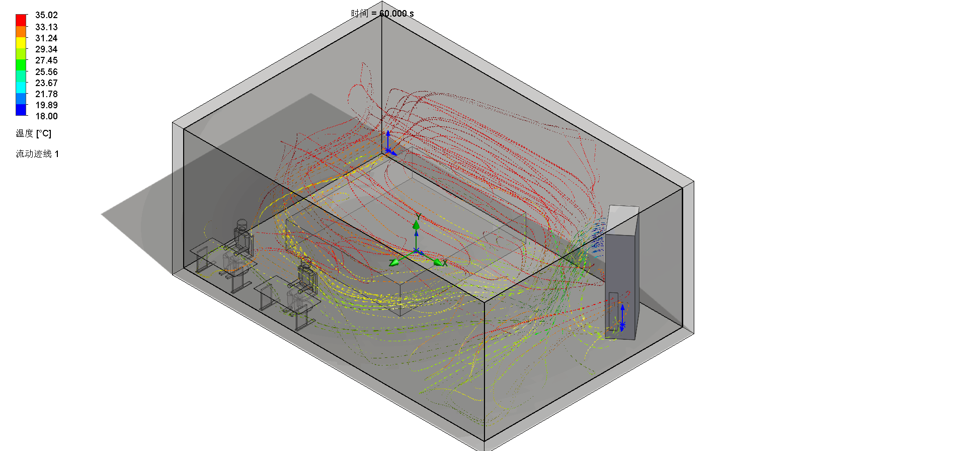

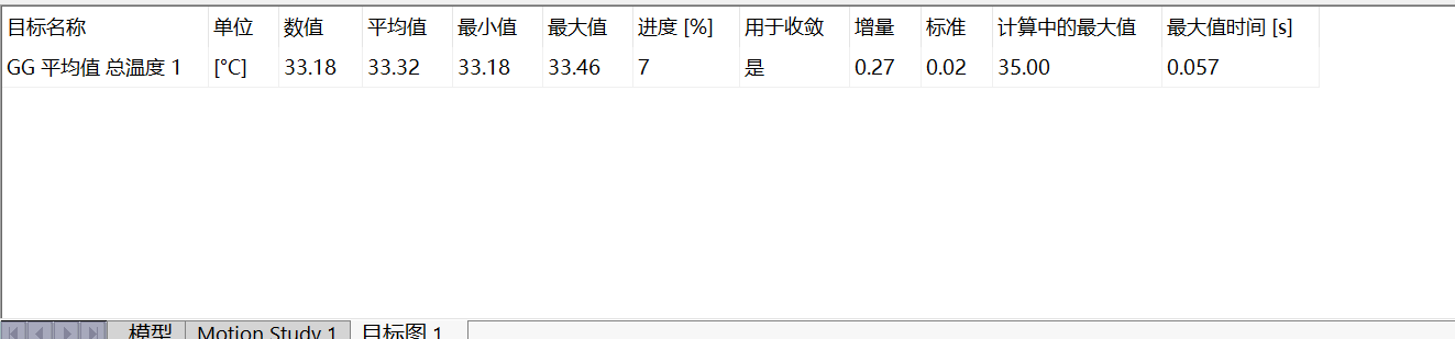

12、完成仿真运算后得出对应结果:经过 60 秒的降温过程,房间内温度从初始 35℃降至 33.32℃。通过对温度场分布数据的分析可判断,室内呈现 “上部温度较高、下部温度较低” 的分布特征。基于此结论,在实际使用空调时,将出风口调整为斜上方送风模式,能够有效改善温度分布均匀性。
