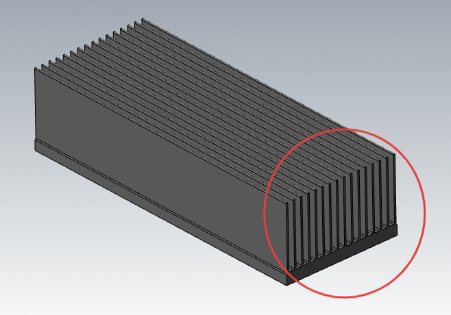

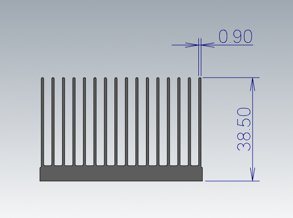

如上图,散热器总长需要加工,锯齿侧面的毛刺特备多,下机人工去毛刺耗时费劲,公司也没有什么专业去毛刺的设备,有没有什么好方法可以便捷快速的去毛刺呢?麻烦各位老大帮我想想办法,感激不尽~

散热器加工必须要留余量碱洗, S0 U, s1 m! y' r0 n- r" ^' ~
型材----切料(剖沟)----CNC叶片---碱洗(碱洗单边0.02样子)----CNC
发表于 2026-1-29 21:56:08 | 显示全部楼层 来自: 中国四川
做个摸具就可以快速解决
发表于 2026-3-5 11:59:22 | 显示全部楼层 来自: 中国广东佛山
磁力震机
