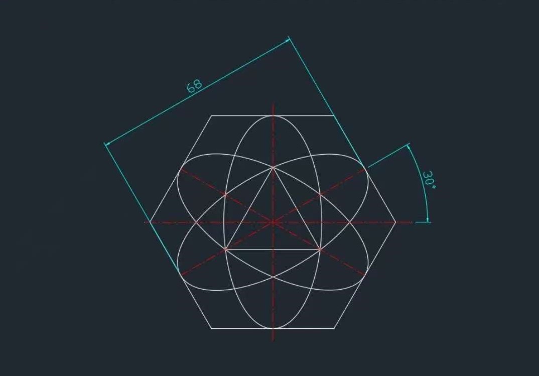

[求助] 请教这个图怎么画。谢谢!
发表于 2025-6-23 16:42:25 | 显示全部楼层 |阅读模式 来自: 中国上海
1三维币
请教这个图怎么画。谢谢!

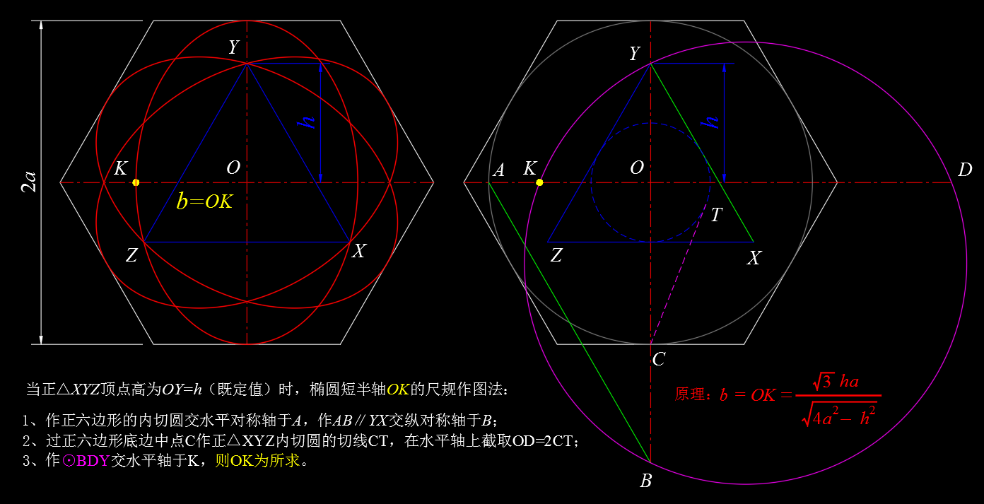

若已知正三角形顶点的参数,则可按如下作法,【楼上回帖可看着是本贴的特殊情况(h=a/2)】:( m# s" M$ V3 |/ S; A! U

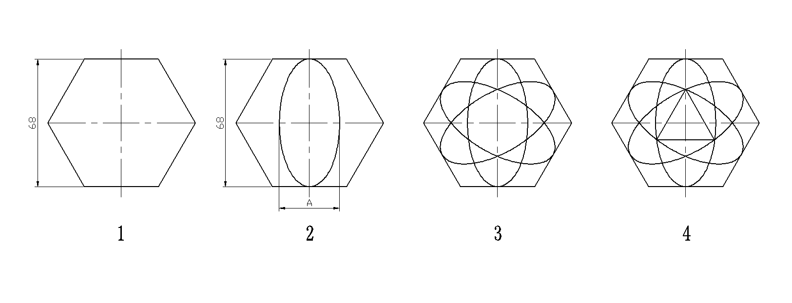

发表于 2025-6-24 11:12:57 | 显示全部楼层 来自: 中国湖南
1.正六边形;2.椭圆;3.圆周阵列;4.正三角形。

 楼主| 发表于 2025-6-25 13:05:01 | 显示全部楼层 来自: 中国上海
TKG-09 发表于 2025-6-24 11:12
2 k* m/ x& s' F& ^, d% m: p1.正六边形;2.椭圆;3.圆周阵列;4.正三角形。
9 `& y2 q7 N# ?3 B" a3 c# v椭圆的宽度怎么确定的?
点评
这要看你的需要,比如给定数值或约束等边三角形的边长。  发表于 2025-6-25 15:22

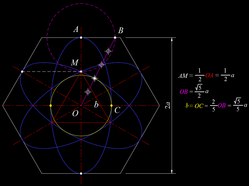

; S3 c$ ^0 D8 E/ P! j7 s应该是三角形的端点在中心线的四分之一。不是随意画的。题很难,你再想想。
点评
若如你所说,可如下操作: [attachimg]2364689[/attachimg]  详情 回复 发表于 2025-6-26 11:21

发表于 2025-6-26 11:21:17 | 显示全部楼层 来自: 中国湖南
lxgstar 发表于 2025-6-25 20:32) ?3 d4 F' |. M$ S* I0 J3 J$ X
9 W. m$ N6 Q0 m5 q/ D* f. g) I5 i! F* `
若如你所说,可如下操作:
+ b( z2 c2 U9 i' J 2025-06-26_111706.png ( \  X. U( R7 L, ?: U) j+ L0 G

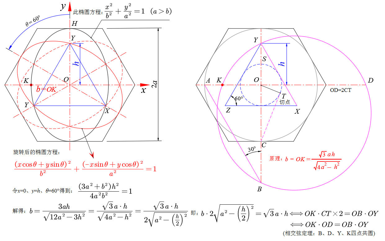

 楼主| 发表于 2025-7-1 07:26:00 | 显示全部楼层 来自: 中国上海
gongwen0519 发表于 2025-6-26 14:49
+ E  [) u5 D& k+ q) @若已知正三角形顶点的参数,则可按如下作法,【楼上回帖可看着是本贴的特殊情况(h=a/2)】:
- x2 q3 e. m4 B& m太厉害了!看都看不懂。请问有这样的书或者教程吗?想学习一下。谢谢!
点评
没有啥太多的技术含量,就是利用解析几何求出以六边形中心为旋转中心、逆时针或顺时针旋转60°新的椭圆方程(长半轴a为已知的,短半轴b待求),由于新椭圆与其纵对称轴的交点距离h是“已知”的,从而解得椭圆的短半  详情 回复 发表于 2025-7-1 17:10
发表于 2025-7-1 17:10:59 | 显示全部楼层 来自: 中国湖南
lxgstar 发表于 2025-7-1 07:269 K% q9 F% J2 e4 q% H: H
9 h6 r; g3 _9 d没有啥太多的技术含量,就是利用解析几何求出以六边形中心为旋转中心、逆时针或顺时针旋转60°新的椭圆方程(长半轴a为已知的,短半轴b待求),由于新椭圆与其纵对称轴的交点距离h是“已知”的,从而解得椭圆的短半轴b的长度。而短半轴的长度表达式刚好是符合相交弦定理的四个项(三个已知量、一个未知量b),故用三点共圆的几何中尺规作图的方法得到第四项——短半轴b的长度,仅此而已!

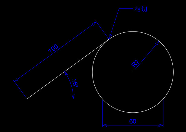

 楼主| 发表于 2025-7-3 16:23:53 | 显示全部楼层 来自: 中国上海
lxgstar 发表于 2025-7-2 09:238 W" j+ z6 |. n8 A+ P/ \3 ]# @
真心佩服!一是谦虚,二是热心(辛苦打字这么多详细讲解)。
* e$ E) V- L  L, X8 W
请教这个图怎么画,帮忙说明详细解法。谢谢!

 楼主| 发表于 2025-7-3 16:51:33 | 显示全部楼层 来自: 中国上海
gongwen0519 发表于 2025-6-23 16:42' `# K+ ]3 \; S% B3 K$ p# I
/ a* A' }$ h0 c请教一下,红颜色写的原理是什么原理?谢谢!
