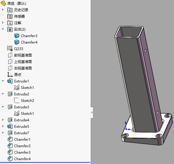

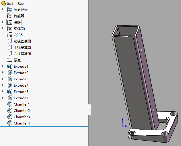

特征树里没有实体移动特征,也不是放射视图内移动,很离奇1.图纸打开底座就偏移了9 c& B' R- I8 @! s8 {& Z

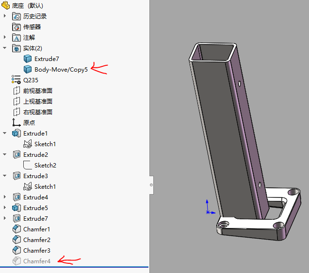

: h/ N. o- B2 ?2.不是放射视图移动的" R4 w: k+ G7 p, _0 {
2.PNG 0 Q* n: Q+ s7 y5 W0 o3 c

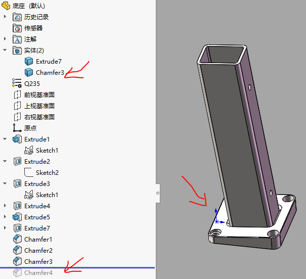

3.特征位置与草图不符8 K* c. G1 Q( w3 B9 x, ]
3.PNG : N3 f0 h( Y7 l0 G& d+ W: M  d

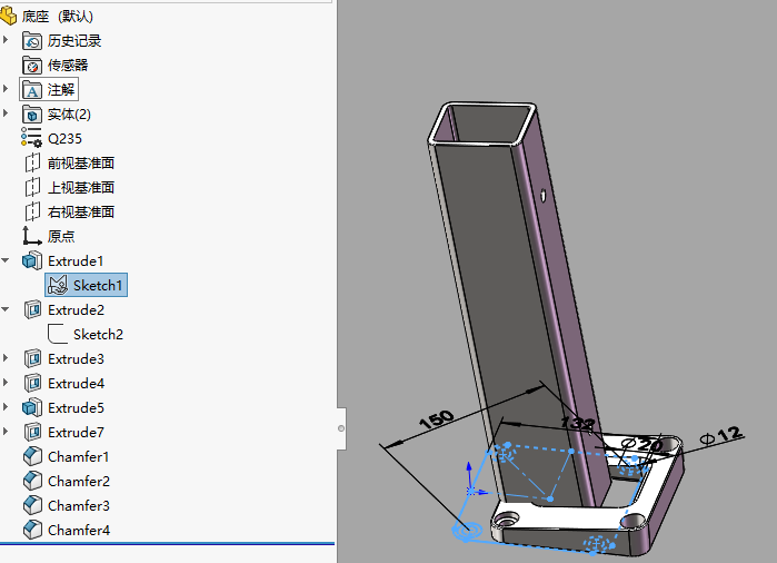

4.特征树里可以看到实体的名字 是一个实体移动的特征导致的,尝试压缩最后一个倒角特征,无效

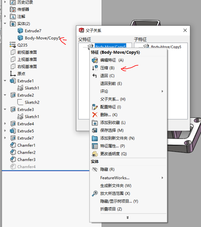

/ ]/ G. _9 M8 M; K3 g5.将最后一个倒角特征退回,图纸恢复正常,实体移动特征也被退回了
6 B: O% y: B4 s& Z 5.PNG

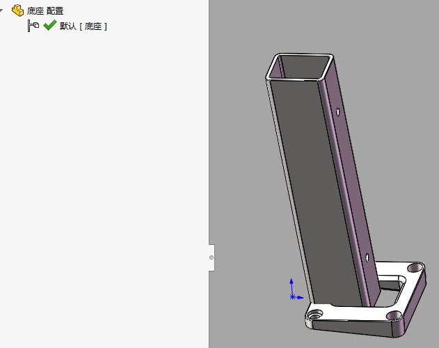

+ M2 R9 P4 Q: l3 S& Z6.在实体内右击打开父子关系,能看到有个实体移动的特征,可以压缩或者删除4 h% J. [. B# c! t! b' t# ^
6.PNG 5 r: V& y: w. J3 B- Q: L
7.压缩或删除后恢复正常$ x! M% B$ i  Q# @* B8 A; Q6 M! U" d
