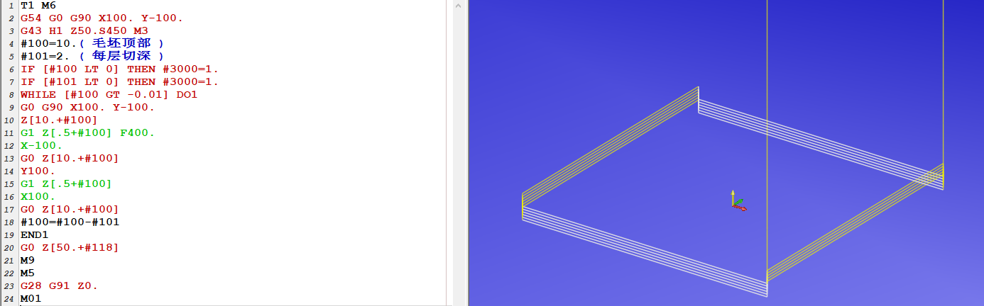

如图所示,不用过多的程序段,只要告知毛坯顶面和轴向分层切削量。也有不完整的地方,就是必需整除。有大佬知道通过修改后处理可以达到这样的效果吗?原因是加工产品每次余量都不一致,每次要修改程序,又不想每次都手编。

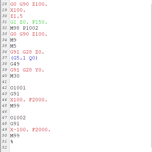

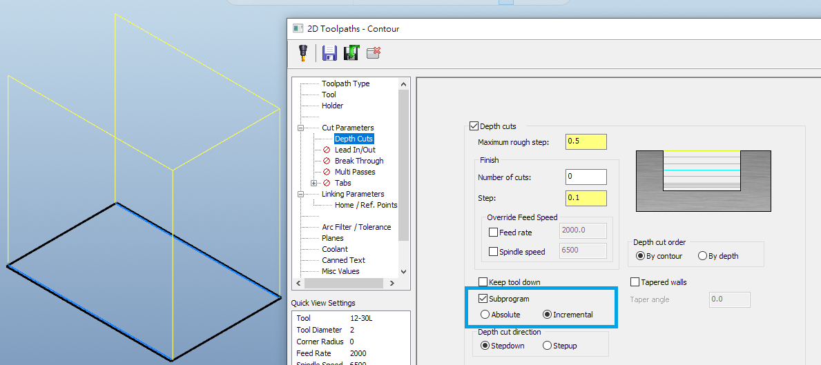

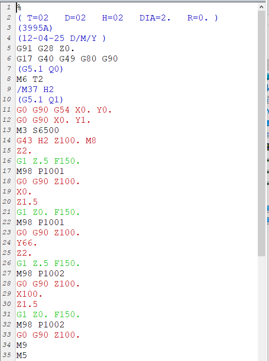

发表于 2025-4-12 16:08:14 | 显示全部楼层 来自: 中国台湾新北市
是這個效果嗎??

发表于 2025-4-13 13:04:27 | 显示全部楼层 来自: 中国四川德阳
