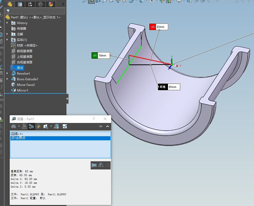

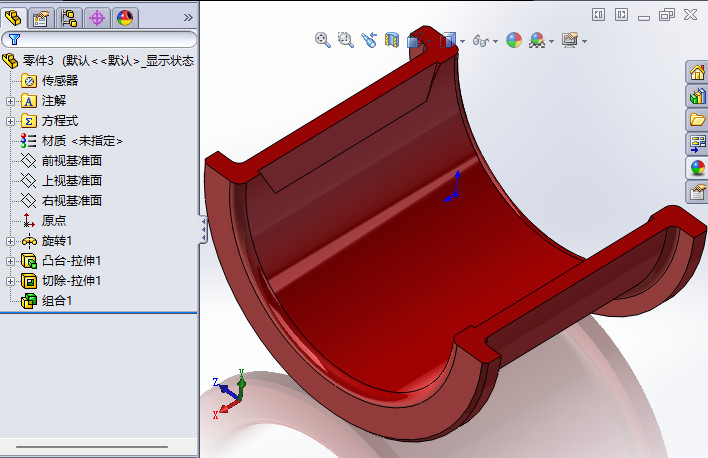

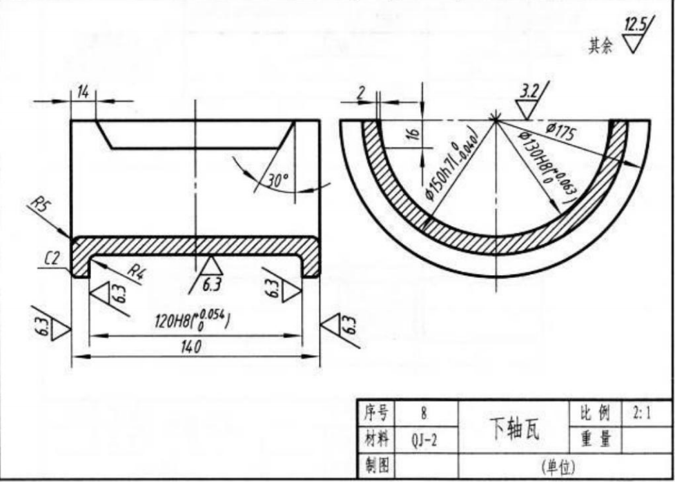

谁能画画这个图?, {1 [" D# o6 ^8 E6 l7 Z

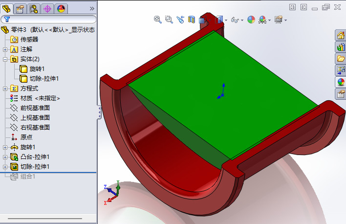

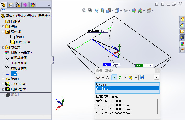

本帖最后由 pzhzshun 于 2024-11-11 12:39 编辑 # @* b' c6 [5 A  d$ Q' p7 P9 o
& G# a/ X  H/ m6 N

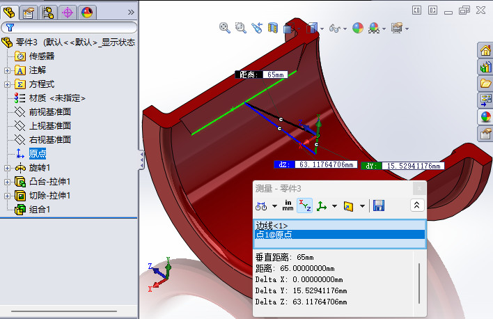

这个图的尺寸有点意思
$ [& C( y2 P% k. J- s: I! B3 r用红色实体减去绿色实体,得到图纸要求的实体。
' {$ T2 B9 J' g 快照9.jpg - h! i  |/ U8 v9 \
7 j, Q  Q- N: i5 v
绿色实体,图示测量Y向尺寸为168 x% ^+ S, }& G: Z5 I. h/ @
快照13.jpg $ Z2 P  k' M& s& s6 ?
3 [9 [) V, k- m) f* `
组合后的实体,图示测量Y向尺寸就不是16了
! @* h! V; j0 i 快照14.jpg   Q4 O1 j0 S2 J& R0 ^. @$ q
% F; ]+ Y, D( ^8 T+ w, E- ?
SW 2012 版文件: 下轴瓦.rar (160.22 KB, 下载次数: 4)
发表于 2024-11-27 11:17:51 | 显示全部楼层 来自: 中国
pzhzshun 发表于 2024-11-11 12:32
9 r- ]1 ], z$ R& k这个图的尺寸有点意思
8 |3 p6 W. z1 e6 T$ y/ ]  s" C用红色实体减去绿色实体,得到图纸要求的实体。
* z$ B. x5 s2 L' d试了试,2、3种方法都发现相同问题,最后只好硬来
4 Z% Q* @* c/ G- I0 q/ [8 m' ^  d9 i/ q  O. K( j
A.jpg 3 ~" g7 P' C& T9 L
总结是只要有“到面”这个操作的统统有问题/ k! G* E: L% C8 K1 Z# h
2 M$ P- B# S# d& U3 Q
2024SP5

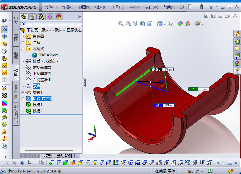

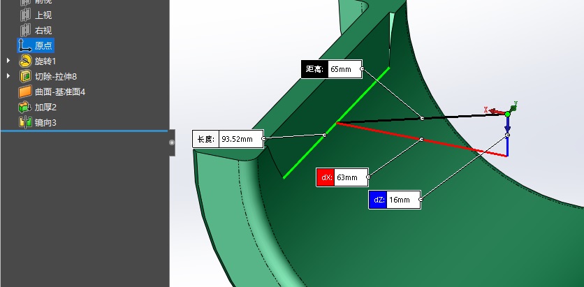

用拔模来做也可以
- U; \0 a6 M0 J 快照1.jpg 1 L/ V; m) ^" q& N% m; N
SW 2012 版文件: 下轴瓦.rar (173.43 KB, 下载次数: 3)

  m" M& f& t: Y% j; l% J+ d6 j这事儿怎么可以做已经不重要了。
/ ?3 ~7 |; P6 l* i! _问题在于没道理,完全无法理解和规避。

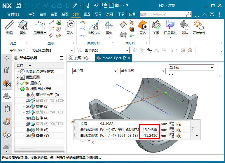

发表于 2024-11-29 15:21:26 | 显示全部楼层 来自: 中国
pzhzshun 发表于 2024-11-29 13:35
: @/ X& R8 Y, o) P这应该是软件的 Bug
9 ^5 r' b7 ~" B2 \. Z2 I
问题UG 也这样啊?1 k0 G4 p; i4 T1 H" M: m  p
这俩货啥关系?

发表于 2024-11-30 12:10:30 | 显示全部楼层 来自: 中国四川攀枝花
6 |3 N8 q% i8 Q4 L  T% h
caption_cn 发表于 2024-11-29 15:21; a9 g9 k* H3 ]3 i* w
问题UG 也这样啊?$ Q+ [9 [: h5 L5 K  t- ^
这俩货啥关系?
/ T4 G4 h+ J& g3 Y
SW 和 UG 好像都是用 Parasolid 的内核

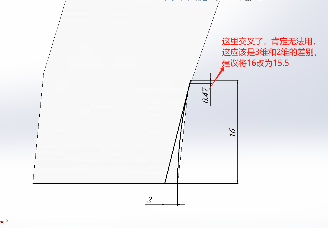

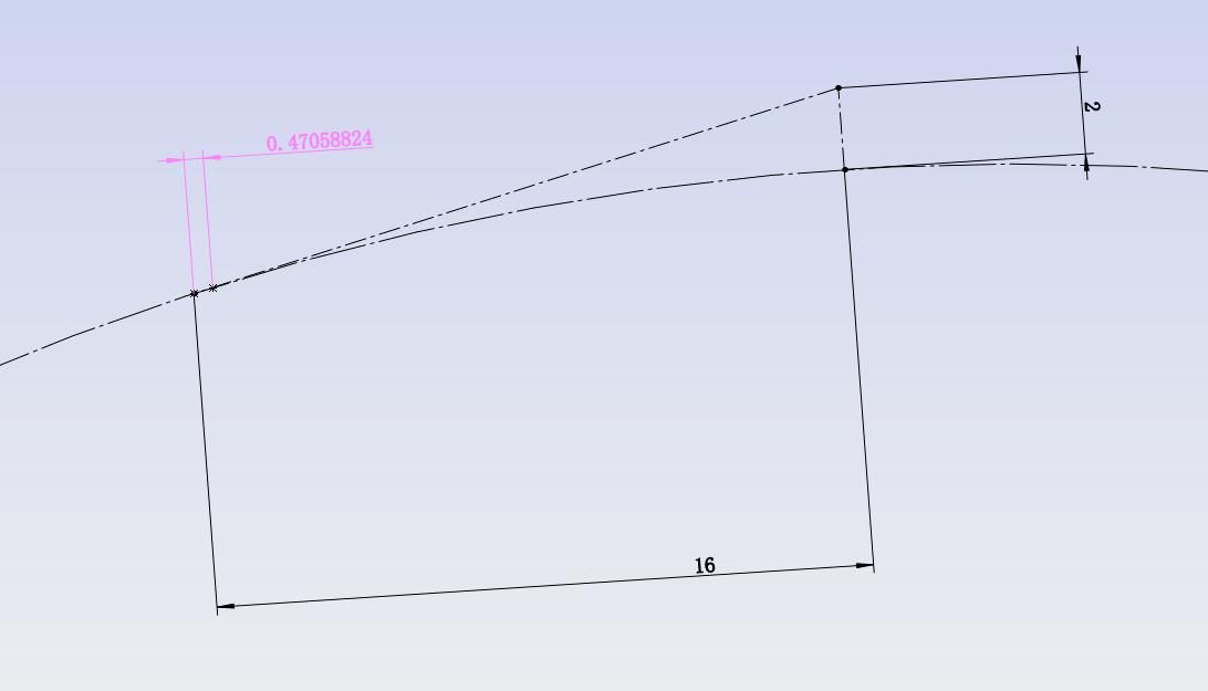

发表于 2024-12-3 16:45:40 | 显示全部楼层 来自: 中国浙江
pzhzshun 发表于 2024-11-29 13:35' Q1 I; w; ?; O1 b8 ^8 y" T
这应该是软件的 Bug
$ i1 i$ d4 X6 s; g- K8 c线与弧有两个交点,所以0.47那一段切不到
5 q! X, I' @. ? 1733215349609.png ! c0 d$ d# a5 m4 \4 w9 Z+ F. `
发表于 2024-12-4 09:01:59 | 显示全部楼层 来自: 中国
本帖最后由 caption_cn 于 2024-12-4 09:06 编辑 ( P- V5 F6 q! p! B6 z( H2 C
22553711 发表于 2024-12-3 16:45
+ I1 b! N/ B6 C& |线与弧有两个交点,所以0.47那一段切不到
: T8 k, n  j# W& g5 ]! V
嗯 这就可以解释 为啥 "到面"的操作都“不对“了。
0 |( E, P7 Y4 V6 P7 J16这个尺寸本身"有问题"
发表于 2024-12-4 11:55:22 | 显示全部楼层 来自: 中国广东惠州
caption_cn 发表于 2024-12-4 09:01
2 V& s  D. R( ?$ ^) U0 H嗯 这就可以解释 为啥 "到面"的操作都“不对“了。& E4 _3 B$ y$ H- v6 A+ V9 ]
16这个尺寸本身"有问题"
# _0 T1 D; m6 Z  H$ N" t/ z- _16这数值就要看设计者的要求,假如不需要相切这数值是没有问题,那就是我们大部分人画图的问题。
' N# `" [$ W" N8 _/ [问题归根结底是我们大部分人还不够12楼的版主细心,没发现细微的尺寸变化问题。
发表于 2024-12-4 13:56:55 | 显示全部楼层 来自: 中国
zyf269 发表于 2024-12-4 11:55
! m. j: E2 U- Q, M% k+ a. }% a16这数值就要看设计者的要求,假如不需要相切这数值是没有问题,那就是我们大部分人画图的问题。! G9 I2 X% [: B
问题归 ...
  E( D. t/ Z! d  ^* q9 Z嗯。。。。
( ~! n9 A  s( B1 w就是没有设置相切才会变成现在这种情况(用2、16、重合,进行约束),如果设相切当时就发现了。(过定义)。
7 `- s' c6 L) {3 \2 L0 ~! w$ W另外,这玩意叫“轴瓦”,虽然我们不能看名字来设计,但是这名字显然会对人的思维有影响。
9 M2 t8 _! [* T* P' x  L6 \# C轴瓦这个东西,显然内圆面上是不会有突出物体的。
! U# Q2 m( p( g- ~( Q2 |) H) R而如果一定要16 ,那么它就是有一个小月牙突出内圆了。$ ?2 [) L1 a0 @  s; D* G
所以说16到底有没有问题
