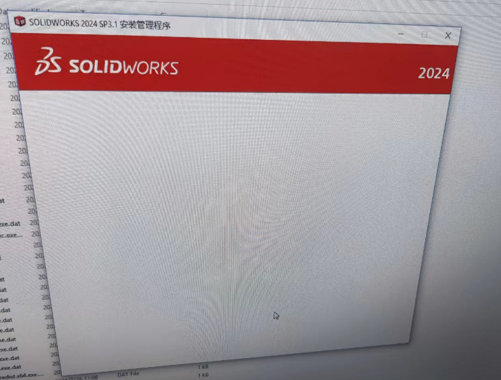

最近在客户现场安装SOLIDWORKS时,出现了安装管理程序会在顶部图像下面显示一个空白或白色的界面,并且没有继续操作或安装的选项。

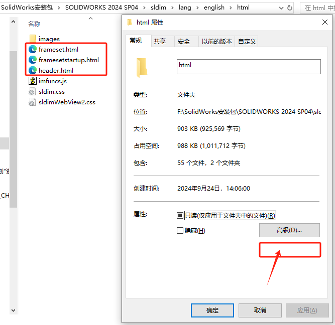

这个时候我们需要找到安装包的这些文件(X:\SOLIDWORKS 2024SP04\sldim\lang\english\html),右击属性里面可能存在解除阻止的选项(本图没有)。

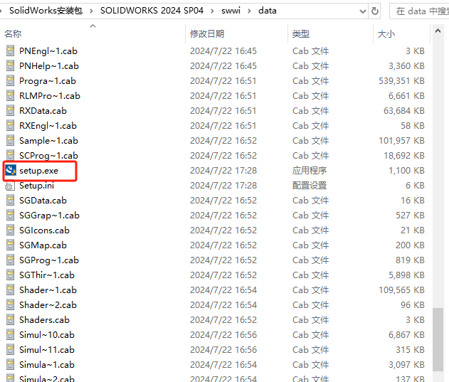

浏览到安装包的X:\SOLIDWORKS2024 SP04\swwi\data文件夹内的setup.exe,使用管理员权限安装,并根据界面的提示输入相对应的序列号。

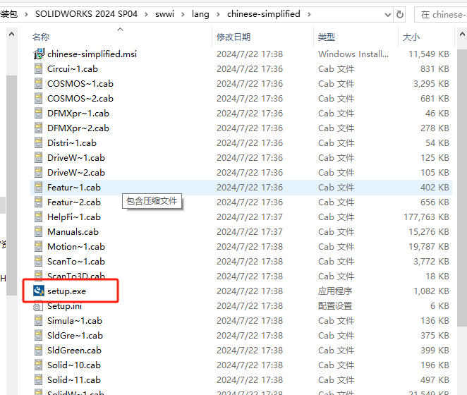

当安装完成SWOLIDWORKS主体之后,我们再将语言包安装上去,浏览到X:\ SOLIDWORKS 2024SP04\swwi\lang\chinese-simplified文件夹的setup.exe,使用管理员权限安装。

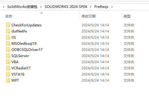

最后预防电脑中缺少SOLIDWORKS运行所需要的各种组件,安装以下文件夹的各种windows的组件。
