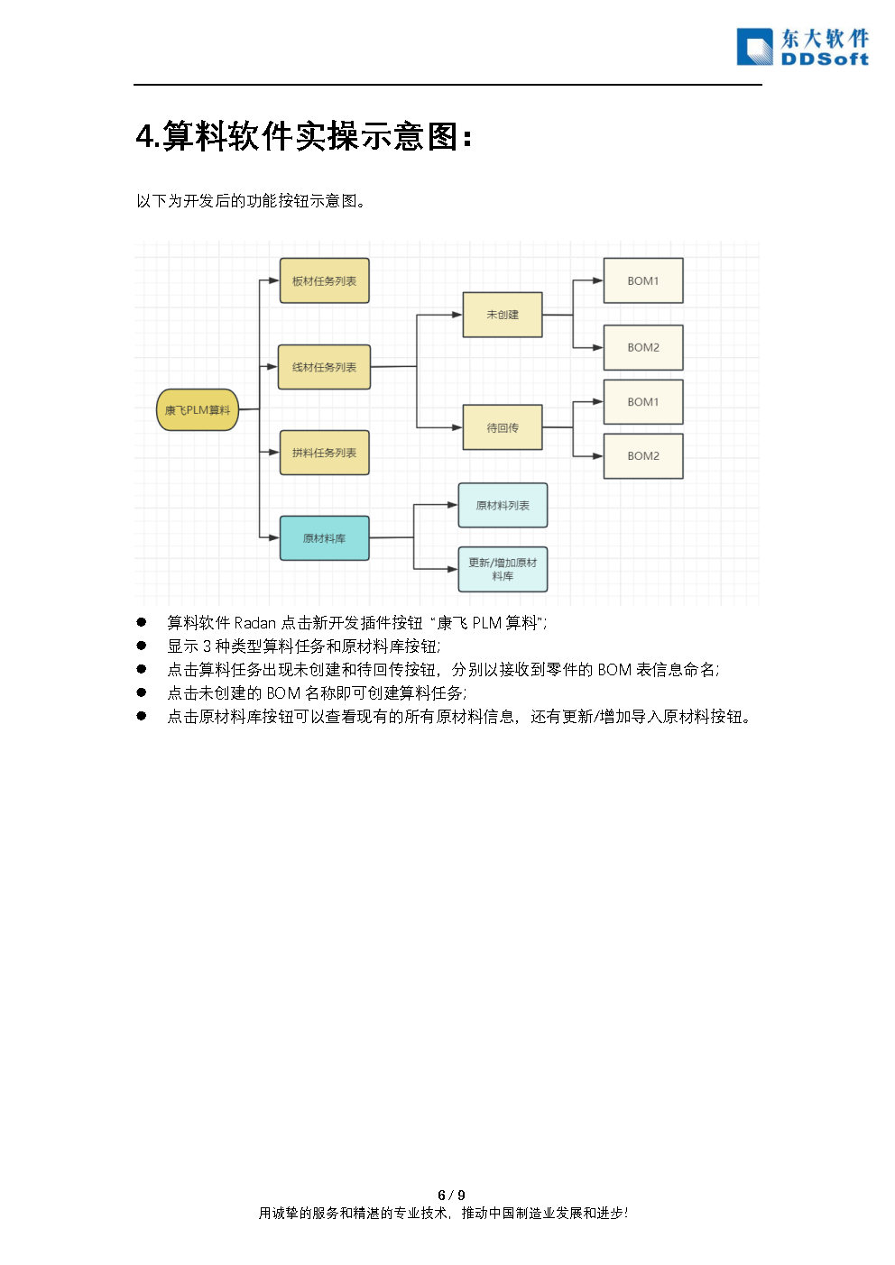

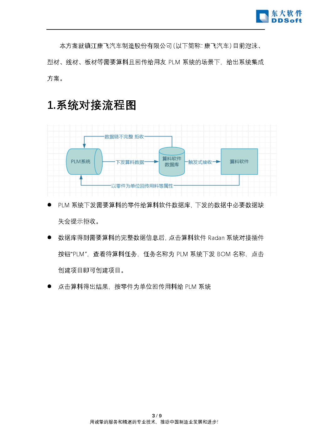

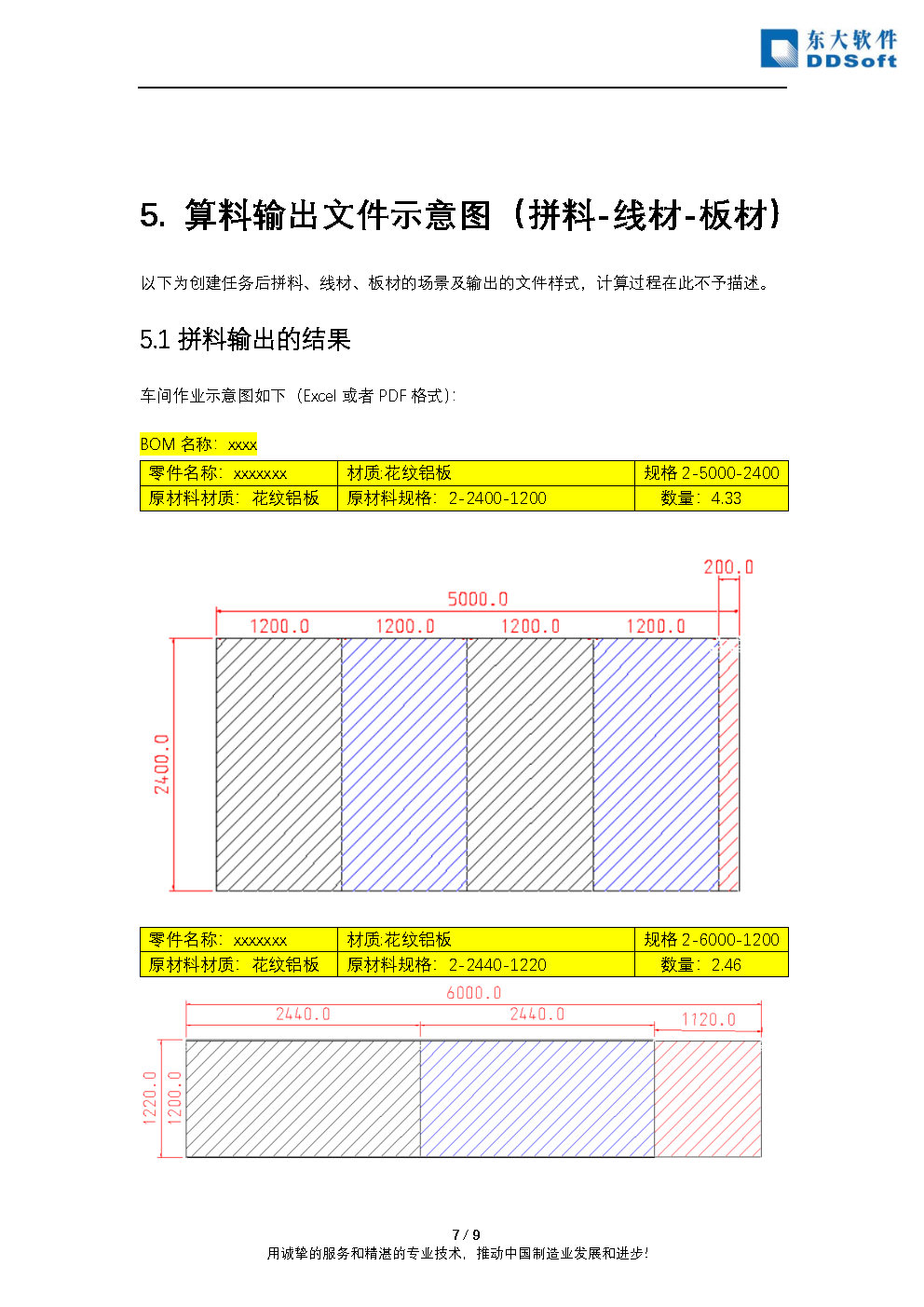

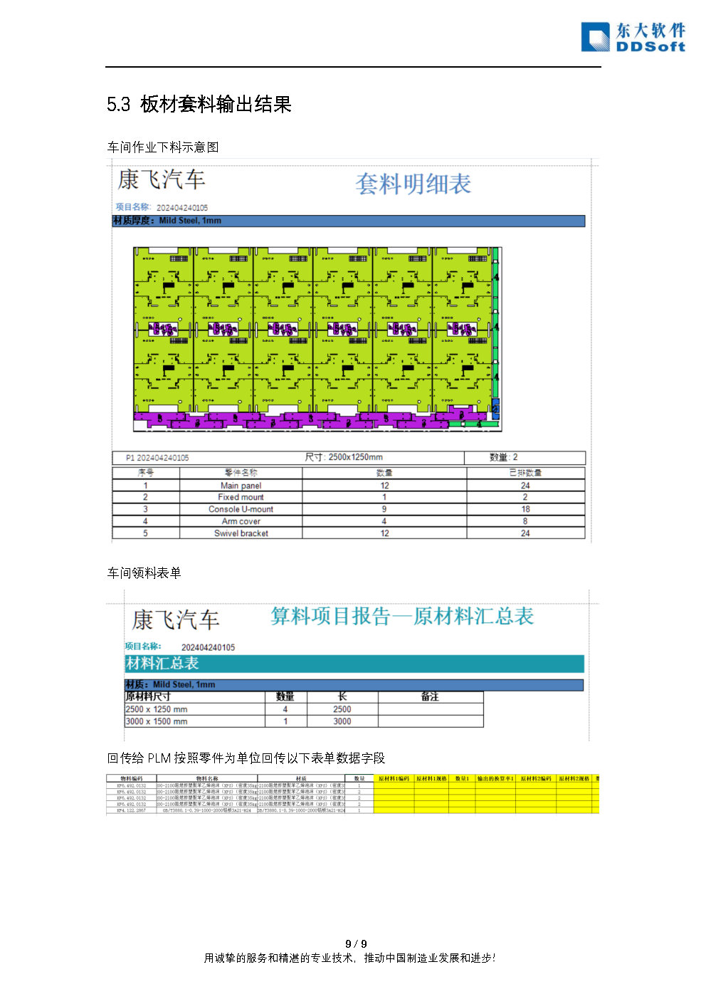

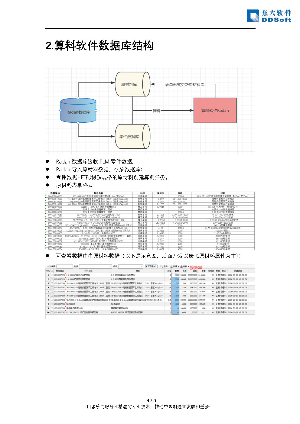

本方案就康飞汽车目前泡沫、型材、线材、板材等需要算料且回传给用友PLM系统的场景下,给出系统集成方案。
康飞汽车算料软件对接PLM系统集成方案_Page3.jpg 康飞汽车算料软件对接PLM系统集成方案_Page4.jpg 康飞汽车算料软件对接PLM系统集成方案_Page5.jpg 康飞汽车算料软件对接PLM系统集成方案_Page6.jpg 康飞汽车算料软件对接PLM系统集成方案_Page7.jpg 康飞汽车算料软件对接PLM系统集成方案_Page8.jpg 康飞汽车算料软件对接PLM系统集成方案_Page9.jpg
