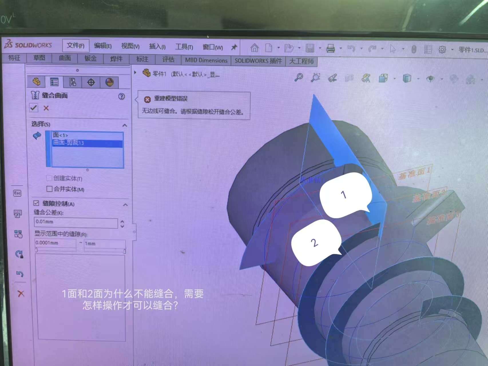

曲面剪切后,不能缝合

两个面已经剪裁了,但是用缝合命令确失败了。% A* s% X( B) v8 Q+ w' [

曲面剪裁是有不同的选项的,其中之一是按照线性剪裁,而不是按照实际相贯线剪裁。那就有可能会产生剪裁后的曲面没有公共交线。
