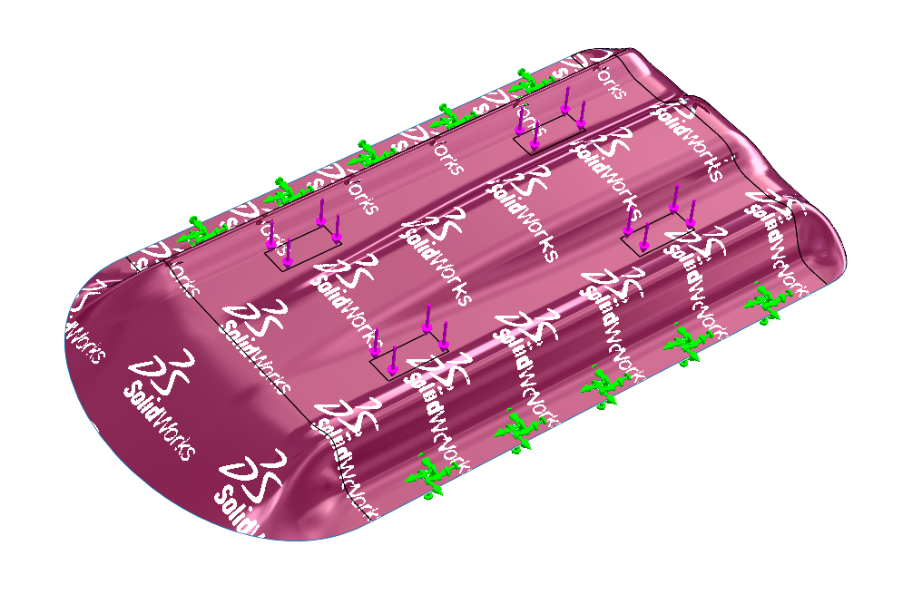

打开一个壳体结构模型,加载仿真插件并创建静应力分析算例,添加约束条件并施加外部载荷。

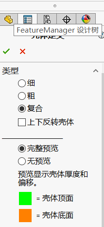

仿真分析树中右键单击模型编辑定义即可选择复合并对壳体进行复合材料分层。

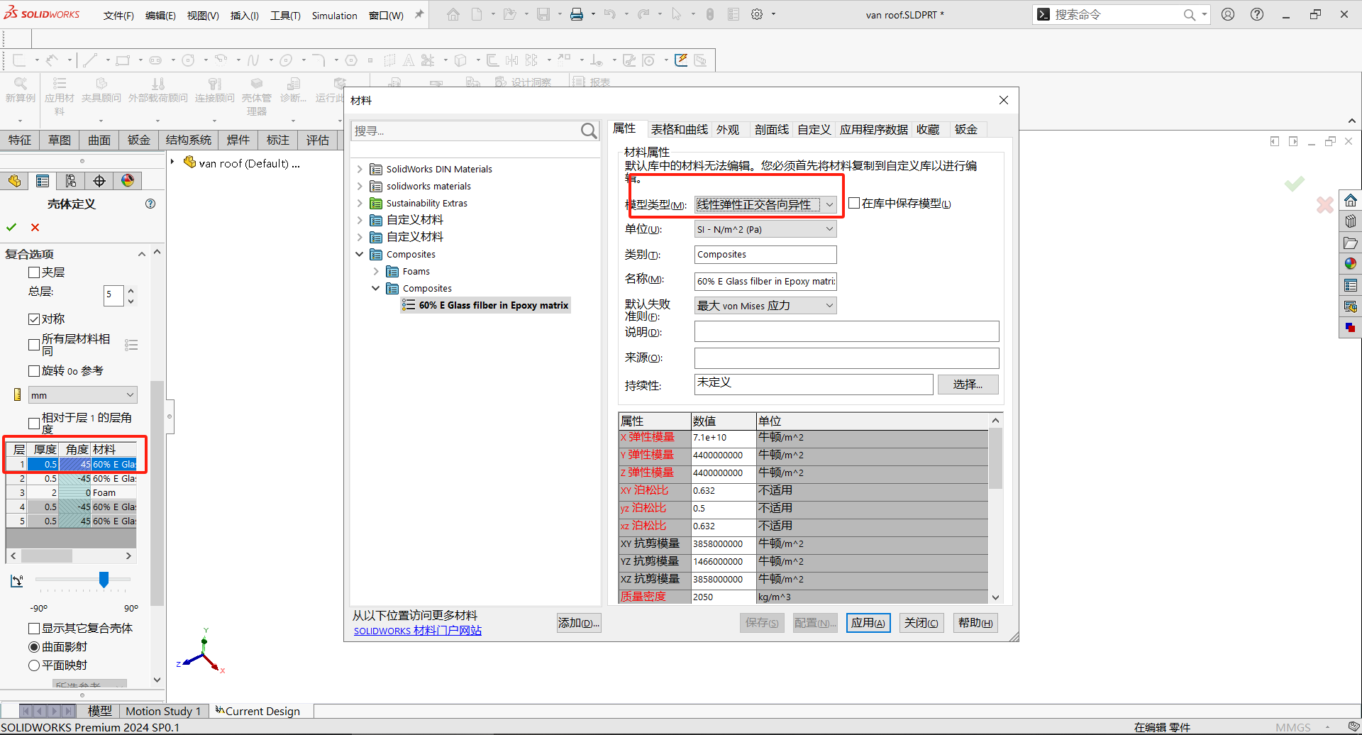

展开复合选项可对分层数量、结构、材料进行设置,比如设置对称时,以5层的复合材料为例,壳体会以第三层为分界上下对称,只需设置三层材料即可控制复合材料整体,同时定义了对称后总层中只有一半数量可用于复合壳体层表中的编辑。对于奇数的总层数,中间层也可用于编辑。
在下方表格中可对每层材料的厚度、角度、材料进行编辑定义,双击厚度、角度可在表格中直接输入数值,材料下方空格双击后可在材料库中进行选择。
在复合材料中需要设置模型类型的正交各向异性或各向同性。

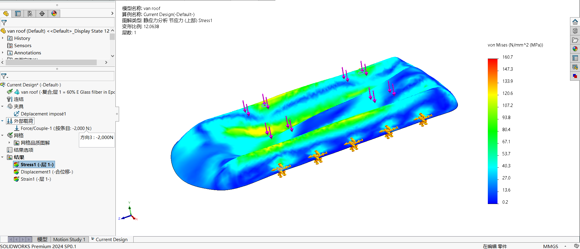

完成后加网格运行算例即可得到结果。
综上,通过SOILDWORKS Simulation静力分析实现复合材料的强度仿真。
