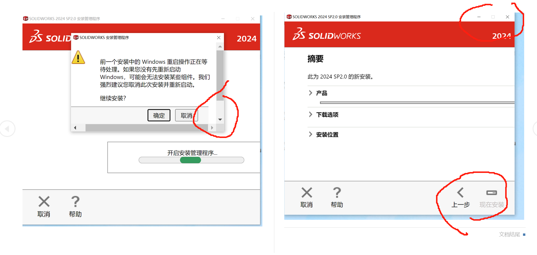

[求助] solidworks2024在win11专业版无法安装

solidworks2024在win11专业版无法安装,出现问题如附件9 @; V; U# r; F3 t9 h+ `. X
发表于 2024-7-11 08:42:02 | 显示全部楼层 来自: 中国北京
我跟你的现象一样,换显卡驱动也不行,现在安装按钮是灰色的,不知哪里冲突了。
 楼主| 发表于 2024-7-11 15:27:34 | 显示全部楼层 来自: 中国上海
mdj18 发表于 2024-7-11 08:420 z! d( X3 J  O1 B7 ]5 A1 e) A8 J
  V2 A4 n( X2 l' ~# F
sw2023是可以安装的,换成Win11也不行: F& L6 @/ f; G/ ]+ {
发表于 2024-7-12 13:33:48 | 显示全部楼层 来自: 中国江苏常州
不至于吧,一致在用啊?
发表于 2024-7-12 18:28:16 | 显示全部楼层 来自: 中国广东深圳
如果前一个安装中的windows重启操作正在等待处 - b  n& \( x- K- M1 g* w% m
理 ,我是如下解决的 :
1 L2 C$ \5 J: y7 ]- D! x) l) b修改注册表
2 a) R' G8 t2 a) V开始-程序-运行中(或者直接windows+R件同时),输入regedit回车* g+ h- m9 B! @, |" e" C
在注册表中找到
; r# y6 f/ B3 o9 x  SHKEY_LOCAL_MACHINE\SYSTEM\CurrentControlSet\Control\Session Manager
" Z' C+ `, B4 B中找到PendingFileRenameOperations删除 问题解决了
' E# ?0 U& O; ]4 d8 @, v" c$ O# K
. \1 C7 i, \, W3 _  c1 p你试试看有没有效果$ t2 A* c( {% K6 Y6 w
发表于 2024-7-15 15:09:57 | 显示全部楼层 来自: 中国北京
穷塞主 发表于 2024-7-12 18:28' G2 |) O1 A5 l8 `, {
. ?  K  D$ @) x7 n4 I9 k; ~' ~理 ,我是如下解决的 :. m3 d- X( Y+ }7 q( z3 a2 i. a
修改注册表
/ K$ ~+ @: L: r* z7 c: I9 X先谢谢,试了,删了,当还是不行,到现在安装这步时,现在安装按钮是灰色的,无法继续。
发表于 2024-7-15 15:46:24 | 显示全部楼层 来自: 中国山东临沂
估计是卸载不干净导致的冲突
 楼主| 发表于 2024-12-8 15:47:46 | 显示全部楼层 来自: 中国河南商丘
修复系统后,就可以了。
